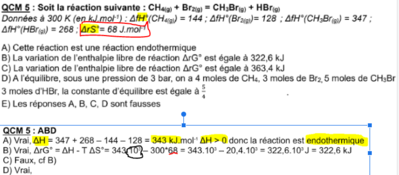

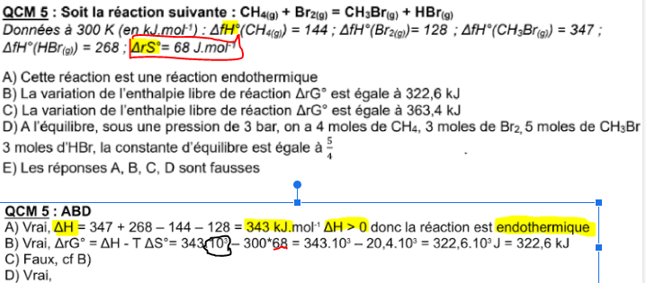

Salut dans ce qcm provenant des annatut (dsl je ne sais de quelle année :/ )
Je ne comprends pas pourquoi :
1) l'entropie est donnée en Joule pourtant dans la correction la conversion n'est pas faite (cf mes indications en rouge)
2) l'enthalpie de réaction est déjà en kj pourtant dans la correction on rajoute encore * 10^3 comme si de base c'était en joule alors que 343 est déjà en kj !
merci :)

Re Cataleya,
Pour faire tes calculs, tu dois mettre tout tes chiffres en Joules, ce qui explique le 10^3. 343 Kj = 343.10^3
Il n'y a donc pas de conversion à faire pour l'entropie qui est déjà en Joules.
Bon courage
