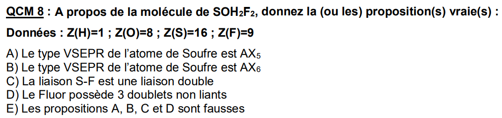

Saluut , en fait je comprends pas comment on aurait pu savoir quelle tête avait la molécule avec juste l'énoncé , plusieurs possibilités pouvait être possible du genre S avec AX4E1 qui se lie avec l'O , 2 F et 1 H et l'O qui se lie avec l'autre H et qui partage sa liaison avec S
Merci de bien vouloir m'éclaire r ;) ;)

Qd y'a une molécule , y'a toujours forcément qu'un seul atome principal qui fait les liaisons avec tout le monde ? c'est ça qu'on doit retenir ?

Quand on te donne une molécule, retiens qu’en chimie G, tous les atomes sont reliés à l’atome principal (ici le souffre)

Messagepar Cataleya06 » 16 Sep 2019, 00:37
merci pour ta réponse méga rapide haaahaa
mais ici pq ce n'est pas le cas ??

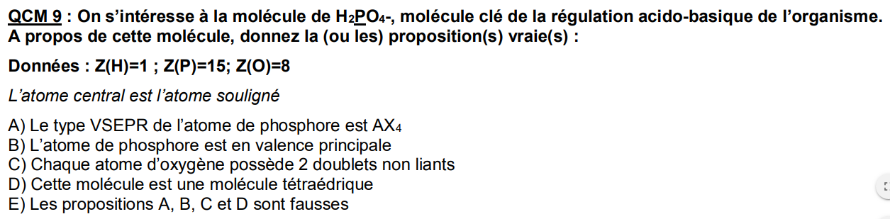

Alors il faut quand même que tu prennes en compte le nombre de liaison que peut faire l’atome principal ! Ici le phospore possède en valence principale 1 don et 3 électrons célibataires donc en valence secondaire il ne peut faire que 5 liaisons. Tu comprends vite qu’il ne pourra pas se lier avec les 6 atomes qu’on a. D’autant plus qu’il faut prendre en compte la charge qui est seulement de 1-
Donc là c’était impossible de lier tous les atomes au phosphore donc on comprends que les hydrogènes sont liés aux atomes d’oxygene.
En P1 il faut certes apprendre par cœur bêtement mais il faut parfois réfléchir donc là il faut vraiment que tu prennes en compte tous les paramètres (nb de liaison possible que peut faire le phosphore, nb d’atomes auquels il se lie, nb de charge)
