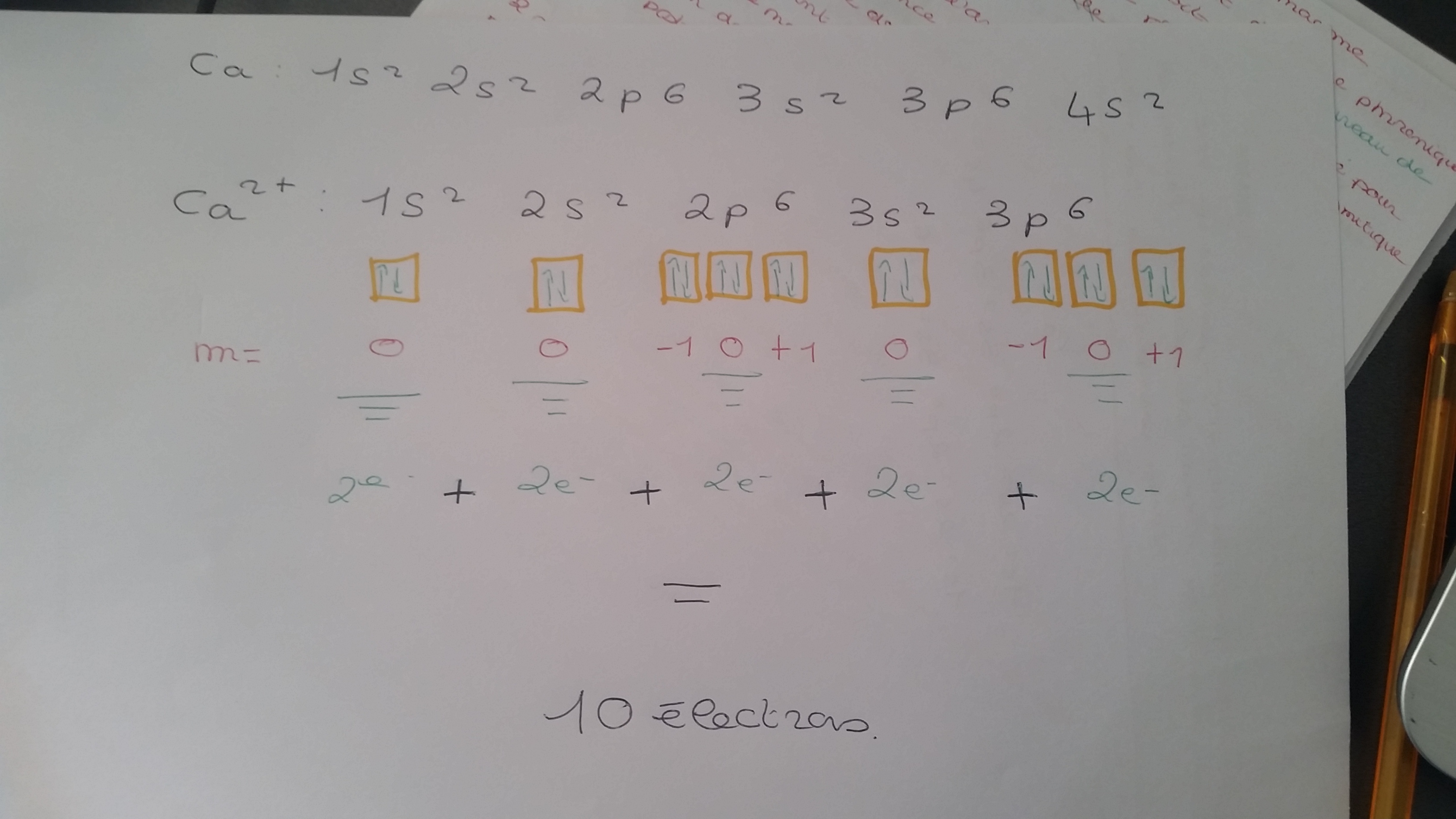

Salut salut :)
L'item D est compté juste parce qu'ils comptent 2e- par OA soit 10e- ayant m=0 mais je pensais qu'il n'y avait des m que dans les orbitales p,d et f... pas dans les s, si?
Du coup j'aurai dit seulement 4e- ayant m=0?
Merciii

Messagepar adrIVG » 24 Sep 2019, 12:39
Salut Mickey599
Je te conseille de reprendre la fiche de cours de la tut rentré :coeur: :coeur: . Tout est bien expliqué :) .
Rappel : si tu as une orbitale s , l=0 et m est compris entre -l et +l donc m=0
si tu as une orbitale p , l=1 et m est compris entre -l et +l donc m=-1,0,1
si tu as une orbitale d, l=2 et m est compris entre -l et +l donc m=-2,-1,0,1,2
Chaque m correspond à une case quantique ( en clair un carré avec deux électrons au maximum)
Du coup dans les orbitales s tu as tj, m=0 . Il y a donc bien 10 électrons qui vaut m=0 dans Ca2+
Est ce que c'est plus clair ?
Bon courage

Messagepar adrIVG » 24 Sep 2019, 12:46
Je te rajoute une petite photo :
