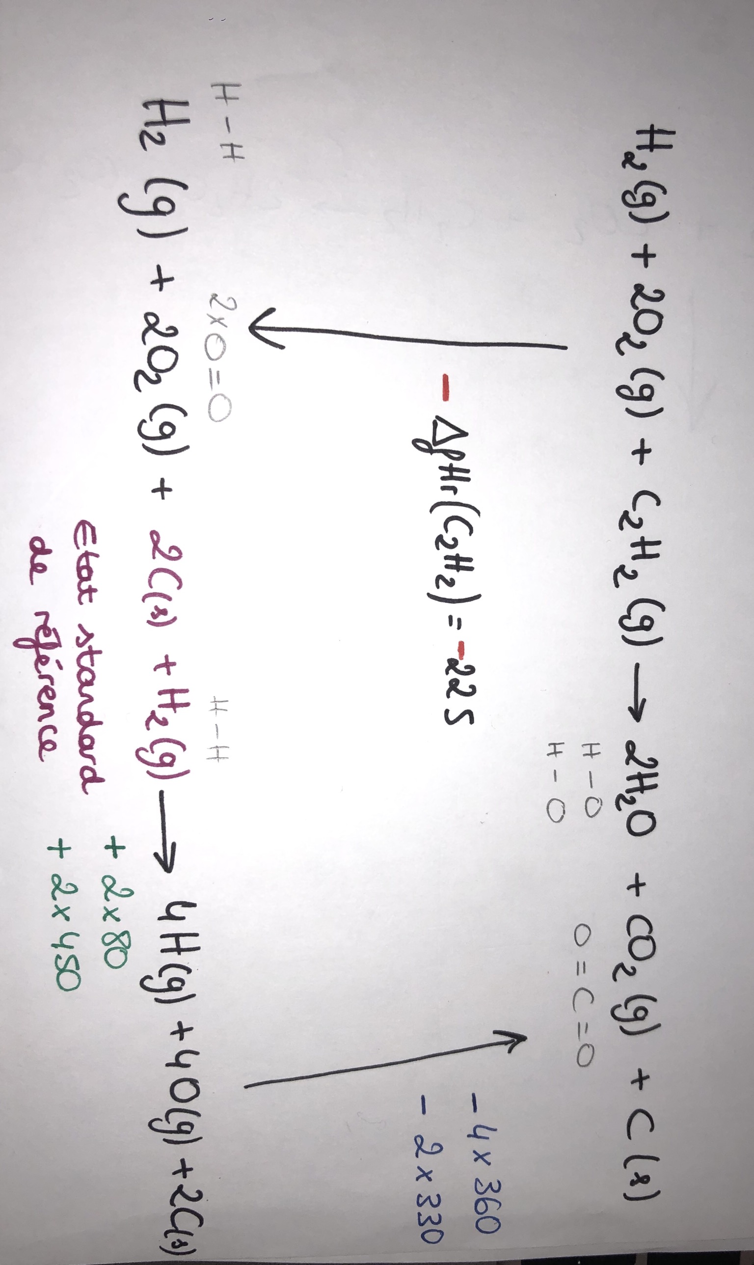

voici l'énoncé :
QCM 17 : Donnez l’enthalpie de la réaction H2 (g) + 2 O2 (g) + C2H2 (g) = 2 H2O (g) + CO2 (g) C(s) (DHr0) en kJ.mol-1 Données (en kJ.mol-1) : DH-H= 80 ; Do=o= 450 ; DfHr0(C2H2) = 225 ; Dc=o = 330 ; DH-O = 360

Alors je viens de remarquer qu’il y a une errata dans la correction de l’annatut la réponse est D et non C comme dit dans la correction
Voici le cycle écrit en détaillé
donc deltaH = -225 + 2x80 + 2x450 - 4x360 - 2x330 = -1265 kJ/mol
Rappel : Lorsqu’on casse les liaisons c’est + quand on réforme les liaisons c’est -
C’est plus clair pour vous? :wink2:

Je ne comprend pas comment on peut calculer l'enthalpie alors qu'on a aucune information sur D(C-H) et D(C-C). On a bien dissociation de la molécule C2H2 et si on veut respecter la règle de l'octet, les H ne sont pas liés entre eux mais liés aux deux carbones. on devrait donc prendre en compte un seul D(H-H) du H2, 2x D(C-H) ainsi que D(C-C) pour la dissociation de C2H2.
sarad1506
Messages: 1290
Re: Annatut 2019 QCM 17 partie thermo
Messagepar sarad1506 » 21 Sep 2020, 16:17
j'ai compris la correction! tout es ok
