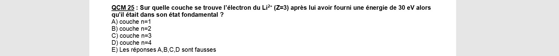

Messagepar Yooouuupiii » 31 Oct 2019, 20:34
SAlut, dans ce qcm je comprend pas pourquoi il ont utilisé pour l'énergie de la couche 30 ev alors qu'il s'agit de l'énergie du photon. je pensais qu'il fallait plutot faire En=-122,4 + 30= -92,4 ev et continuer avec cette valeur pour trouver n
Merci d'avance de ton aide !!!

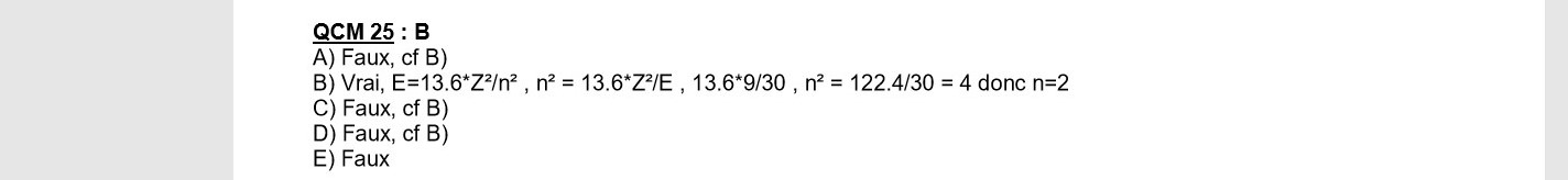

Re: Annatut 2018 Interactions ...
Messagepar adrIVG » 06 Nov 2019, 20:38
Salut Alice
Ici on te demande de calculer "n " la couche et on te donne déjà l'énergie de la transition qui équivaut à 30 ev :
Tu applique la forme :
E= 13,6* Z2 /n2 , nous on veut n
30=13,6 * 9 / n2
n2 = 13,6*9 /30
n2 = 13,6*3/10
n2= 40,8/10 =4
n=2
J'espère que je réponds à ta question !
Bon courage
