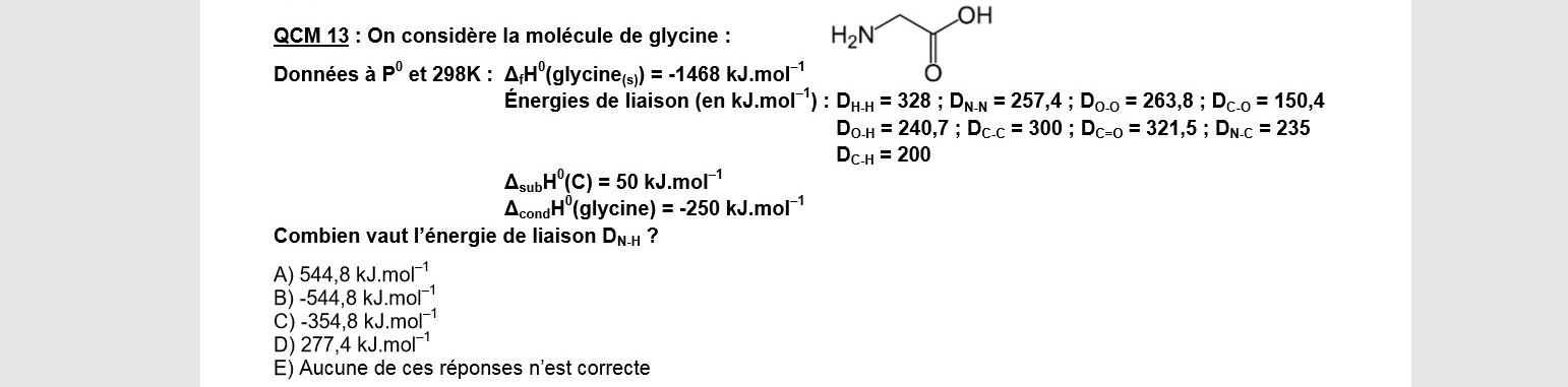

Salut, dans ce QCM dans la première équation bilan du cycle, ils ont compté 3 H alors que dans la molécule de glycine donné dans l'énoncé il y en a 5; ils ont pas compté les deux du carbone. du coup leur calcul (je pense) est faux. sauf que moi quand je fait le calcul avec 5 H, j'obtient une valeur négative pour l'énergie de liaison entre N et H , ce qui est impossible.
J'ai vérifié en chimi o, il est dit que l'énergie de liaison entre N et H est égale à 391.
du coup je suis paumé

Salut, alors j'ai le meme cycle thermo sauf que je comprend pas pourquoi t'a mis la flèche de delta condensation de la glycine du glycine solide vers vers la glycine gazeux parce que moi j'ai mis l'inverse du coup ça me faisait que l'énergie de liaison était égale à 441,45

Oui tu as raison autant pour moi , ça 441,5 , je suis allé trop vite à la première donnée de l'énoncé, c'est quand même triste.
