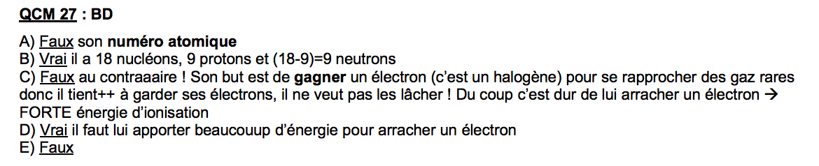

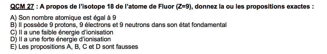

concernant le QCM 27 item D, je ne comprends pas pourquoi l'item est juste sachant que *citation du livre de goleb* "Leur attachement électronique est élevé" est la seule chose citée à propos des halogènes...

Alors oui je te l’accorde ce n’est pas écrit texto dans le livre mais cela reste juste. En effet une forte énergie ionisation signifie que l’atome va avoir du mal à perdre un électron. Ce qui est le cas ici. Il ne veut pas perdre d’electron (forte énergie de ionisation) il veut gagner un électron (grand attachement électronique). Fallait un peu pousser en cherchant par logique je te l’accorde...
C’est plus clair pour toi? :glasses-nerdy:

oui, merci ! j'avais compris la logique mais je suis restée très focus sur le cours en me disant que si cela n'était pas écrit c'était faux... :P
