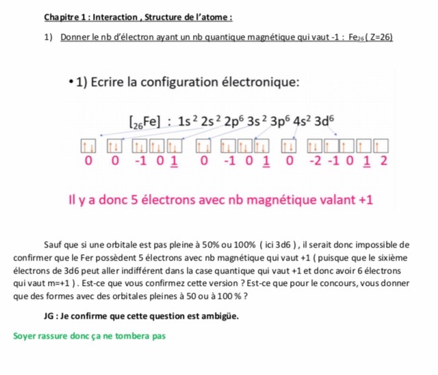

Messagepar sambla » 22 Nov 2019, 13:22
Bonjour,
Dans le QCM2: L’item D dit « il existe 8 électrons caractérisés par un nombre magnétique m=1 dans l’atome Y » Suite au réponse du professeur, comme dans l’OA 4d il n’y a qu’un électron ( donc ni rempli à 50% ni 100% ) n’est il pas impossible de confirmé qu’il existe 8 électrons avec m=1
Merci pour votre réponse

C'est item est considéré comme faux, car il est impossible de dire le nombre EXACT d'électrons avec un m qui vaut +1 .
Je suis désolé mais le prof n'est pas trop explicite comme vous pouvez le voir
Bon courage
