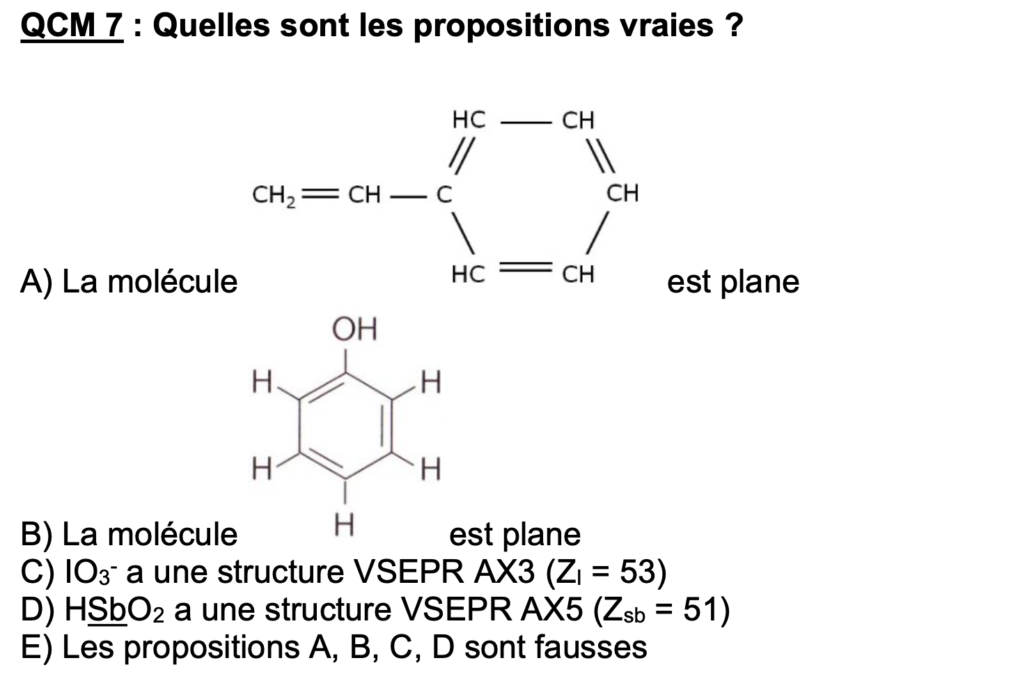

Messagepar Cataleya06 » 27 Nov 2019, 11:06
Salut je comprend pas pq la réponse est D et non pas A,B et D
Ensuite pour savoir si une molécule est plane on doit juste regarder la VSEPR des atomes de CARBONE , ou tous les autres atomes doivent être aussi sous forme AX2 ou AX3 ou AX2E ;
merci

Messagepar Mew » 12 Déc 2019, 10:43
Coucou,
Moi non plus je ne comprends pas comment on doit raisonner. Car dans cet exercice on dit que la molécule 2 est plane mais l'oxygène est sous forme AX2E2 ce qui ne correspond ni à AX2, AX3, AX2E ou AXE2. C'est à dire que par soucis de gène stérique j'aurais eu tendance à dire que le coude ne doit pa être dans le plan du cycle :/

Messagepar LisaQueen » 13 Déc 2019, 00:49
Oui il faut que tous les atomes soient plans.
Pour la forme AX2E2 c'est un débat de savoir si elle est plane ou pas. Nous avons posé la question au prof il y a deux semaine on a toujours pas eu de réponse... On l'harcèle au maximum pour en avoir une avant le concours désolé... Prions!
En attendant retenez bien que AX2, AX3, AX2E et AXE2 sont plans

Messagepar adrIVG » 15 Déc 2019, 13:41
Bonjour
En vue de la non-réponse du prof:
AX2E2 doit être considéré comme une exception : il est plan
Allez voir p53 , correction QCM1 , paragraphe 3 : " En ce qui concerne la molécule d , l'atome d'oxygène est dans état VSEPR AX2E2 , il ne forme en effet que 2 liaisons qui sont forcément dans le même plan "

Messagepar Mew » 16 Déc 2019, 11:33
Coucou merci !
Du coup on retient AX3E, AX2E, AX2, AXE2 et AX2E2 ou le AX2E2 on le retient que pour l'oxygène dans l'exemple du cours ?

Messagepar adrIVG » 16 Déc 2019, 20:07
salut
Oui
