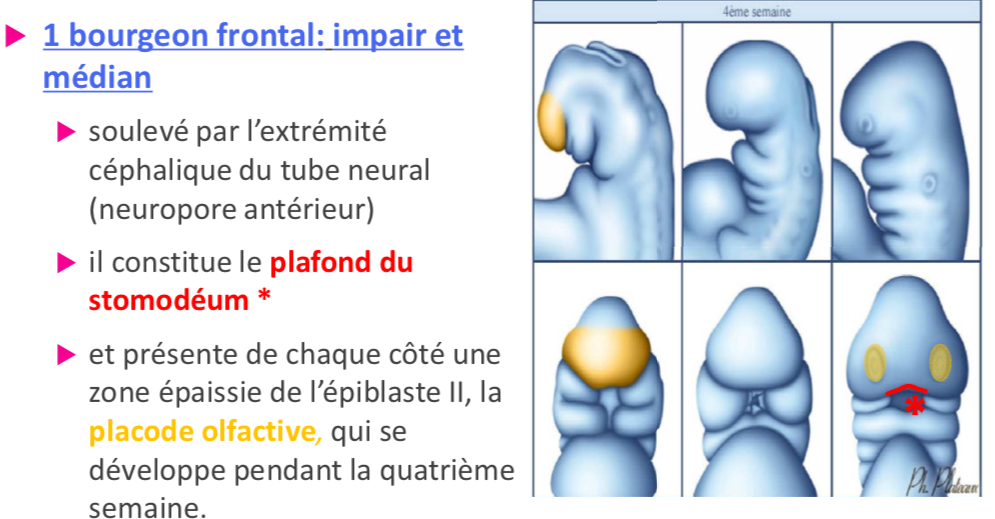

Salut salut :wink2:
Concernant le bourgeon frontal, est-ce que les deux ronds jaunes (à la dernière image de la diapo) qui représentent la placode olfactive sont aussi les bourgeons nasaux? Je pense que j'ai du mal à saisir la différence entre "bourgeons nasaux" et "placode olfactive". :confused:
Et, dernière question, est-ce que le bourgeon frontal = placode olfactive ou est-ce qu'il forme la placode olfactive?

Alors je te fais un petit récap pour essayer de te remettre tout ca dans l'ordre :
Tu as ton bourgeon frontal, que tu peux bien visualiser sur la première image en bas à gauche.
Aux extrémités de celui-ci apparaissent des zones d'épaississement = les placodes olfactives. ( Elles font donc partie du bourgeon frontal )
Puis, aux alentours de la 5ème semaine tu vas avoir l'apparition d'un bourrelet qui va entourer les placodes.
Les extrémités internes et externes de ce bourrelet formeront respectivement les bourgeons nasaux internes et externes.
J'espère que c'est tout bon pour toi ! ;)

Du coup, puisque les bourrelets entourent les placodes olfactives et qu'elles font partie du bourgeon frontal, ce serait correct de dire que les bourrelets font également partie du bourgeon frontal?

Oui, à mon avis tu peux aussi te permettre de dire que les bourrelets entourant les placodes se situent au seins du bourgeon frontal.
