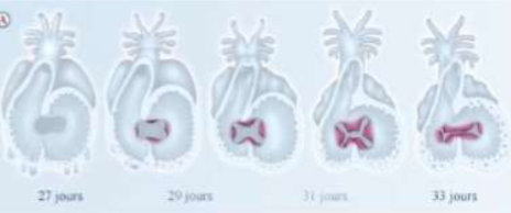

Ici tu vois les saillies d’endocarde qui se développent sur les bords latéraux du canal : c'est ce que l'on appelle les bourgeons endocardiques (ils vont participer au cloisonnement des cavités et à la formation des valvules)
Sur le schéma tu peux en visualiser 4 : 2 accessoires latéraux et 2 bourgeons principaux (antéro-supérieur et postéro-inférieur qui se rejoignent et fusionnent sur la ligne médiane pour former le septum intermédium)

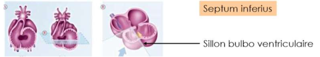

Ici tu as ton ventricule primitif en bas à gauche et le bulbus cordis en bas à droite. Entre les 2 se trouve donc le sillon bulbo-ventriculaire (pointé par la flèche sur le schéma)
En fait tu vas avoir une excroissance musculaire (aussi appelée crête musculaire) qui va se développer en regard de ce sillon bulbo-ventriculaire.
Cette crête musculaire s'appelle le septum inférius.
Il va se développer pour rejoindre le septum intermédium (structure dont on a parlé plus haut qui se situe donc entre les futures oreillettes en haut et les futurs ventricules en bas), en direction des bourrelets endocardiques du canal.
Tu comprends donc que ce septum inferius va séparer les ventricules droit et gauche!
( Ce cloisonnement est incomplet au début car il persiste un orifice de communication entre le bord supérieur du septum inférieur et le septum intermédium que l'on appelle le foramen interventriculaire. Sa fermeture va dépendre des transformations du conotruncus à la vie embryonnaire/fœtale. )
