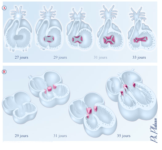

Messagepar deenagrayne » 27 Oct 2019, 18:24
Salut :wink2:
Sur la coupe du dessous, où est-ce que se situent les bourgeons principaux antéro-sup et postéro-sup et accessoires droit et gauche?
Comme la coupe est différente, j'ai un peu de mal à visualiser.
Est-ce que les bourgeons endocardiques principaux sont les deux bords qui se rejoignent? Et du coup (si c'est ça) où sont les bourgeons accessoires? :question:

Messagepar mathoubib » 30 Oct 2019, 15:19
Salut ! :D
-> Alors ton bourgeon endocardique postéro-inférieur est situé en 2 (tu vois sur la 3ème coupe du cœur en bas qu'il est situé un peu en arrière, c'est bien le postero-inférieur)
-> Ton bourgeon endocardique antéro-supérieur n'est pas visible sur ce schéma car on a coupé le coeur de façon transversale (on regarde le coeur du dessus et on a enlevé les parties supérieures des cavités, dont ton bourgeons endocradique antéro-sup)
-> Tes bourgeons accessoires sont situés en 1 (gauche) et en 3 (droite) (je me suis trompée pour la flèche gauche du numéro 1 qui montre le bourgeon accessoire droit pour le coup)
bourgeons 1.png (89.03 Kio) Vu 218 fois
C'est mieux pour toi ou pas ? :question:

Messagepar deenagrayne » 30 Oct 2019, 15:34
D'accord c'est parfaitement clair ! Merci beaucoup d'avoir pris le temps de faire ce schéma <3
