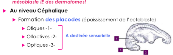

Messagepar anaphylaxie » 30 Oct 2019, 21:20
Capture d’écran 2019-10-30 à 20.16.09.png (17.54 Kio) Vu 209 fois
salut, j'ai vu une petite discordance dans la diapo a propos de l'origine des placides, je vous mets les deux diapos, parce ce que du coup je sais pas trop quoi retenir, merci d'avance <3

Messagepar anaphylaxie » 30 Oct 2019, 22:07
salut je remet ici, parce que du coup c'est un peu la meme chose, pour la formation des membres, dans le bourgeonnement, dans la roneo il est dit que c'est une excroissance du mésoblaste recouvert d'epiblaste II et dans la diapo, il est dit que c'est de l'ectoblaste

Messagepar Gregooze » 01 Nov 2019, 23:28
Saluut !
1 - Je pense que la prof. à comme souvent omit de préciser "ectoblaste de recouvrement", donc je te confirme que les placodes sont issus de l'épiblaste secondaire.
2 - Je pense que c'est encore la même chose. Du coup je te reconfirme la version de la ronéo !
J'espère que tout est bon ! ;)
