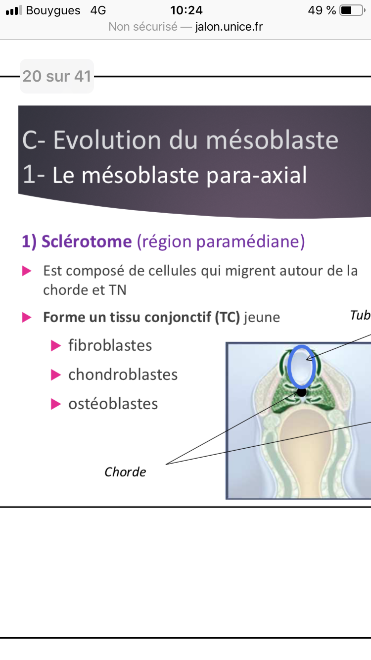

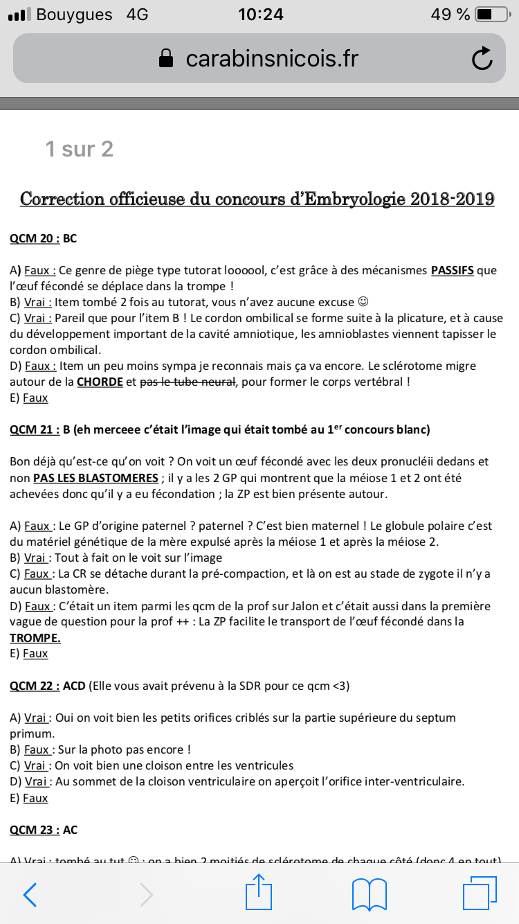

Messagepar in » 09 Déc 2019, 11:26
Coucou, je ne comprends pas la correction du QCM D de l’annale 2019 étant donné que d’après la diapo du prof le sclérotome migre autour du TN et de la chorde. Pourquoi dans la correction il est indiqué que le sclérotome migre seulement autour du tube neural.

Saluut ! :)
Lors de la migration du sclérotome il va se disposer autour de deux structure
1 - la chorde : Pour former le corps vertébrale de la vertèbre
2 - Du tube neurale : Pour former les processus épineux et les arcs vertébraux de la vertèbre
La Prof. a fait le piège entre la portion qui migre au niveau de la chorde et celle autour du tube neural.
La partie autour du tube neural ne participera pas à la formation du corps vertébrale de la vertèbre.
J'espère que c'est ok pour toi !! :)
