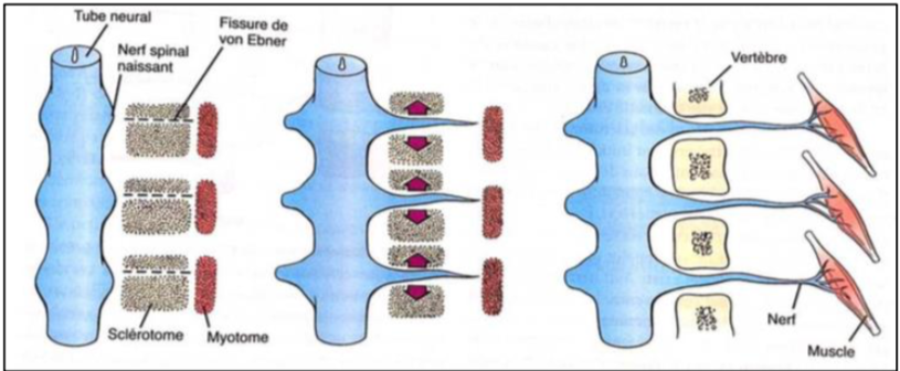

Bonjour, à propos d'un item qui disait (QCM8) " ainsi il nous faut 4 moitiés de sclérotome pour former une vertèbre",
je ne suis pas sur d'avoir compris, est ce que cela signifie 2 moitiés inférieures ( de part et d'autre de la chorde), idem pour les 2 moitiés supérieures ?
Merci d'avance :)

Oui c'est exactement ça, en fait le sclérotome se différencie de chaque côté en une partie caudale dense/proliférative et une partie crâniale peu dense. Tu te retrouves donc avec 2 moitiés de sclérotome denses et 2 autres moitiés de sclérotome peu denses (car le phénomène a bien lieu des 2 coté de ton tube neural) et ce, sur plusieurs étages.
Après ce phénomène de différenciation les 4 moitiés de sclérotome formeront une vertèbre avec 2 parties caudales et 2 parties crâniales du sclérotome sous-jacent !
Tu visualises bien tes 2 moitiés de sclérotome ici, le phénomène n'est représenté que d'un côté de l'embryon, il se passe la même chose à gauche qu'à droite du tube neural, donc il faut bien 4 moitiés de sclérotome pour former une vertèbre !
C'est ok pour toi ? :wink2:

Merci pour cette explication très complète, c’est tout bon :)
