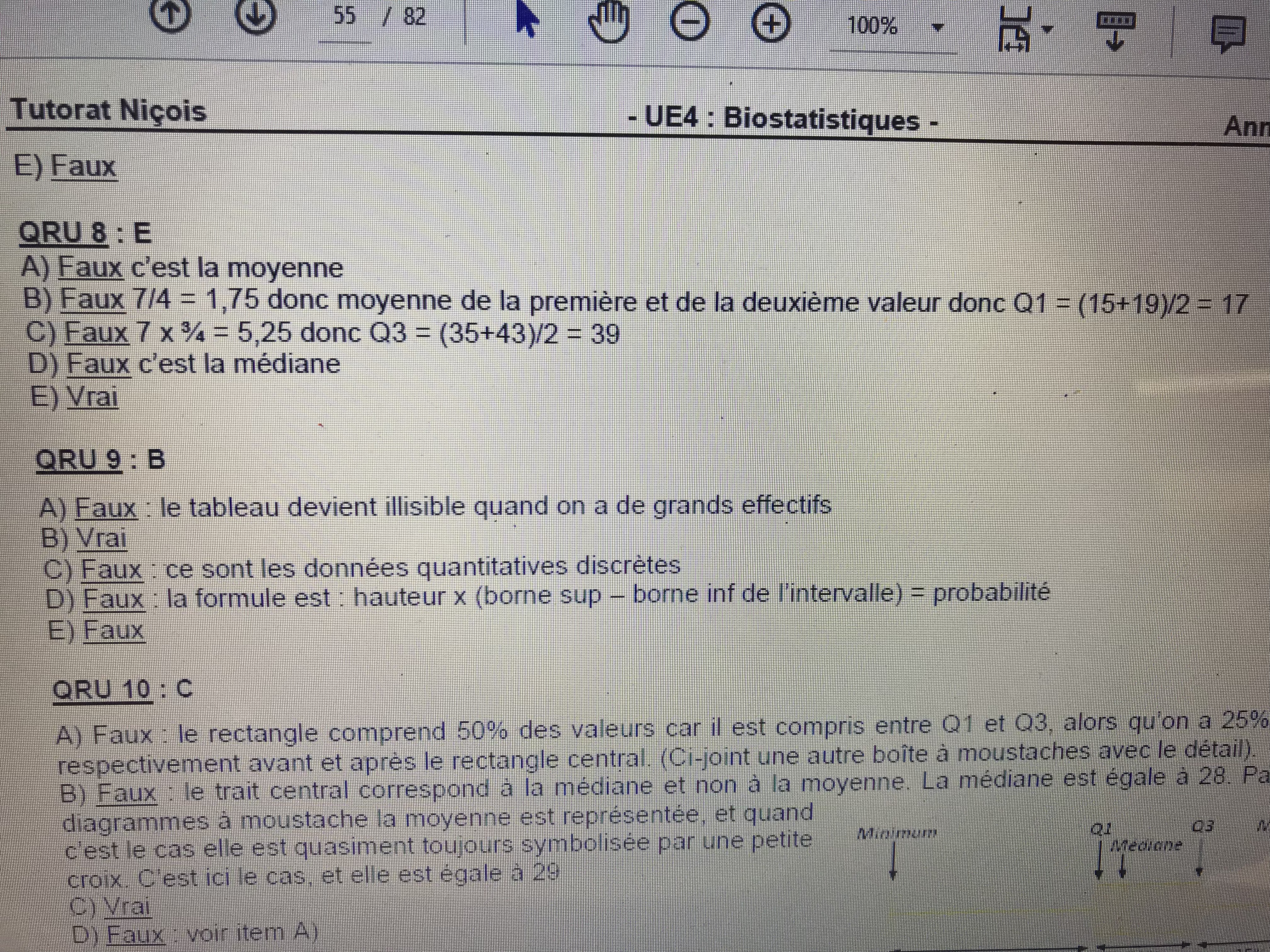

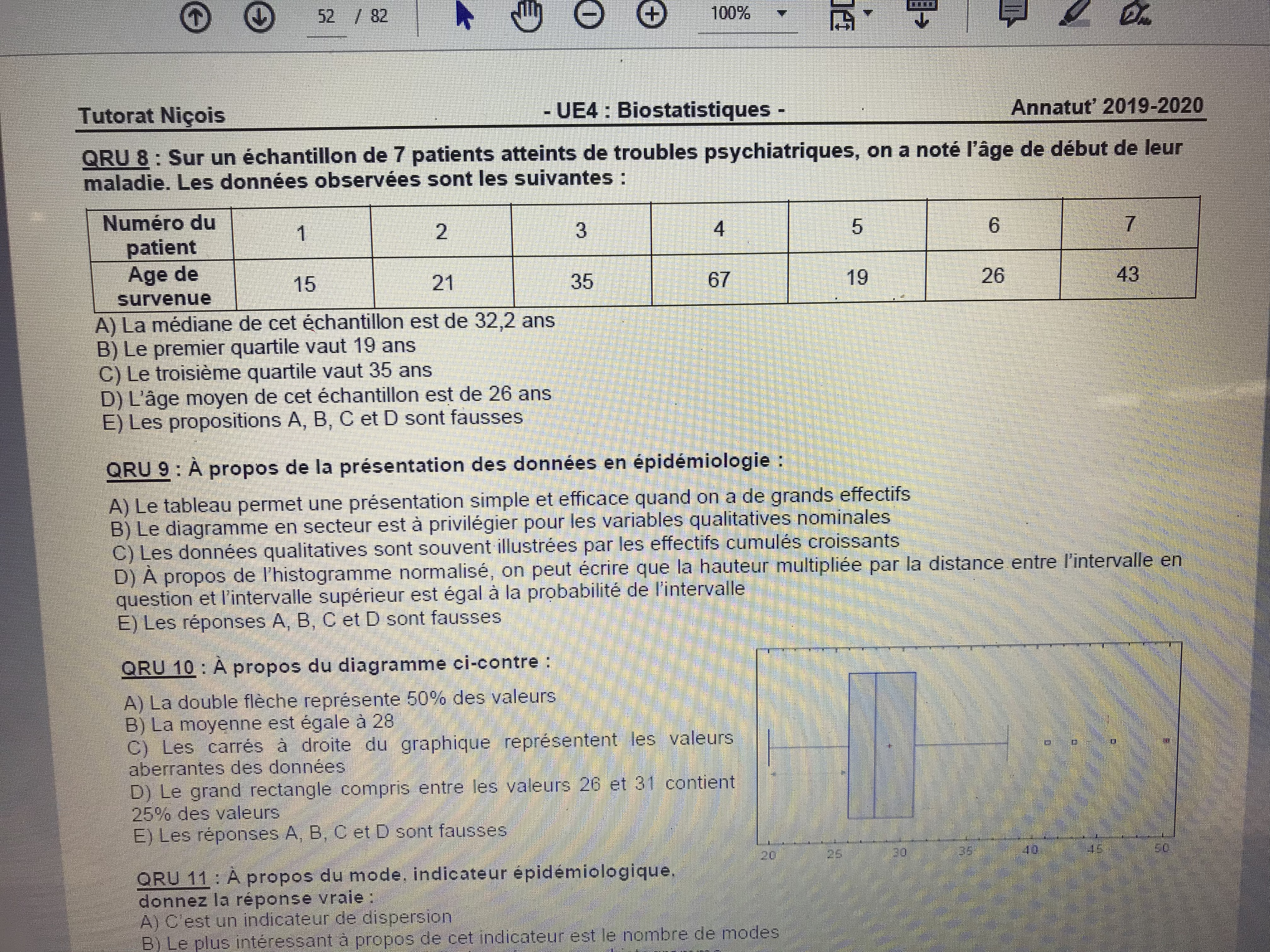

Messagepar booklover » 07 Déc 2019, 13:45
Salut alors j’ai une question sur le qcm 8.
Dans la correction, pour le calcul du premier quartile on a 7\4 mais je ne comprends pas pourquoi on fait la moyenne de deux valeurs, je pensais que c’était uniquement pour les calculs de médiane que l’on faisait ça quand n est pair mais pour les quartiles il est écrit dans le cours qu’on prend la valeur supérieure donc en l’occurence Ici, 19
Merci ❤️

Messagepar Charlot » 11 Déc 2019, 11:35
Salut, ce compilé résume tous les QRU du semestre, celui ci avait été réalisé avant qu'on apprenne que les profs avaient des versions différentes.
Effectivement ce qru est maintenant faux !
