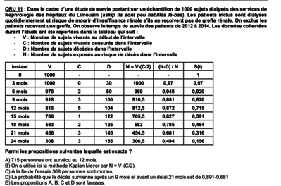

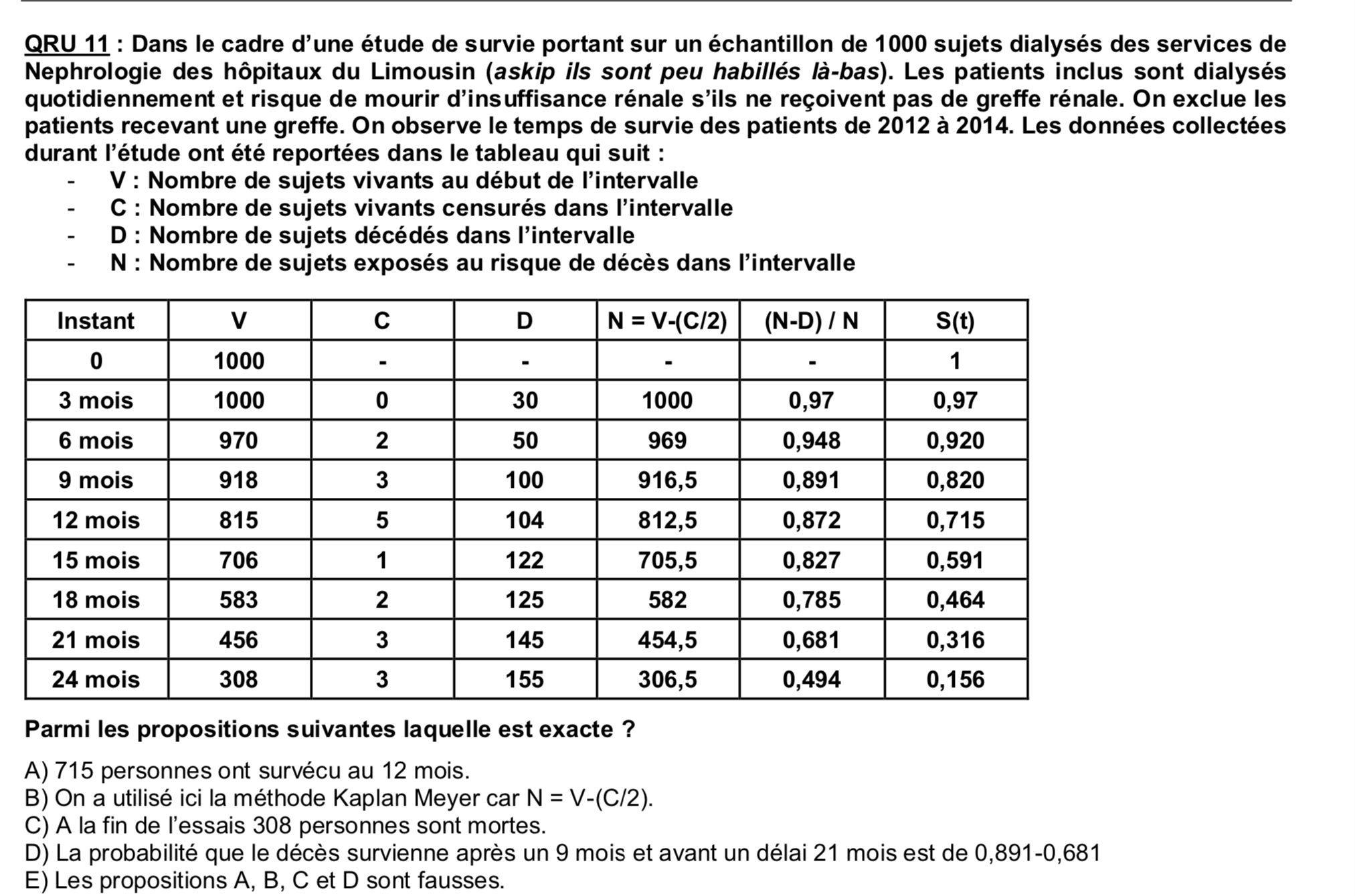

Salut, je suis tombé sur ce QCM des annatuts et dans la correction, la bonne réponse est la A. Déjà j'ai bien compris pourquoi ce n'est pas 815 : 815 c'est le nombre de personnes vivantes au début de cet intervalle du douzième mois. Mais donc moi j'avais mis la E. Je ne comprends pas pourquoi 715 personnes c'est juste...
Dans la correction on nous dit de faire 71,5% de 1000 sujets. Cette valeur on la trouve la colonne de la fonction de survie mais je comprends pas pourquoi elle, elle donne par contre le nombre de sujets ayant survécu tout le 12e mois...D'autant plus que l'intervalle c'est du 12e mois au 15e. Donc je comprends pas du tout. 0_o
Merci :D

Quand on te demande la probabilité de survivre tant de mois tu vas regarder dans ta colonne S(t) car c’est la fonction de survie. La fonction de survie est indépendante des intervalles et se calcule tout au long de l’étude, c’est pour cela qu’au mois 12 on peut dire que 71,5% de la population a survécu
Et quand on te demande le nombre de patients vivants à tant de mois tu vas faire « nombre de patients au début de l’étude x probabilité de survivre tant de mois »
Donc ici tu regardes la probabilité de survivre 12 mois, elle est de 0,175, tu multiplies par le nombre de sujets au début de l’étude donc ici tu multiplies par 1000 et tu obtient 175
Je sais pas si j’ai été assez claire ou pas... Est ce que c’est bon pour toi ?
