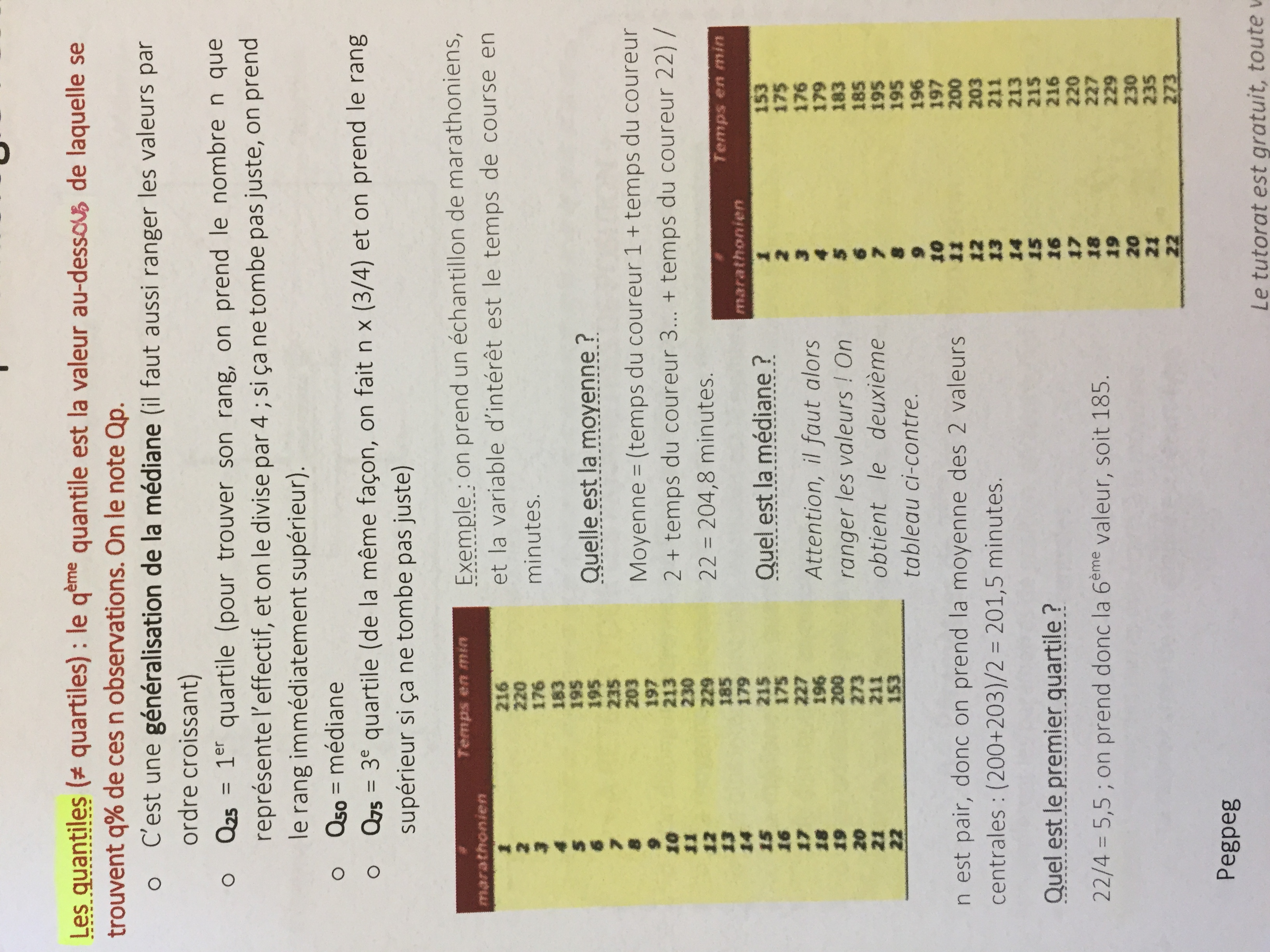

Je pense que l’item c est faux .. car les quartiles doivent être une valeur de la série (9kg n’appartient pas à la série). J’aurais pris la 2eme valeur c’est à dire : 10.
Merci de me confirmer :)

Je sais pas trop ou t'as vu que les quartiles doivent être une valeur de la série mais c'est faux!
Comme tu peux voir dans la fiche de l'année dernière (en attendant qu'on sorte la notre :o), page 3 on a l'exemple de 6 notes en biostats : 12, 13, 13, 14, 18, 19 et Q1 (le premier quartile) est en position 1,5 donc entre 12 et 13, ça vaut donc 12,5. Ce n'est pas une valeur de la série mais c'est bien la valeur de Q1!
Du coup, dans ce QRU on a Q1 qui se trouve en position 1,75 donc entre les valeurs 8 et 10, on prend alors leur moyenne et on dit que Q1=9kg donc c'est bien l'item C qui est juste. :in-love:
J’espère que c'est tout bon pour toi, sinon hésite pas a revenir vers nous! <3

Pour moi il y aurait une contradiction avec ta définition on aurait un quartile de 183+185/2 = 184
Mais dans la fiche q1= 185 la valeur au dessus est prise.

Alors je vais relire cette fiche sous peu mais je pense qu'il faudra l'errater; retiens la bonne version qui est celle que j'ai dit avant, la réponse au QRU est bien 9kg et pour le confirmer je te joins le diapo 25 du cours 5 du Pr. Benoliel (qui sera remplacé par le Pr. Maignant, mais celui ci garde les mêmes supports), en effet dans ce diapo on voit que le 3eme quartile est en position 11,25 entre 3830 et 3840, ainsi la valeur de Q75 (= 3eme quartile) est de 3835, même si ce n'est pas une valeur de la série. Donc retiens bien que les quartiles ne sont pas toujours des valeurs de la série!
