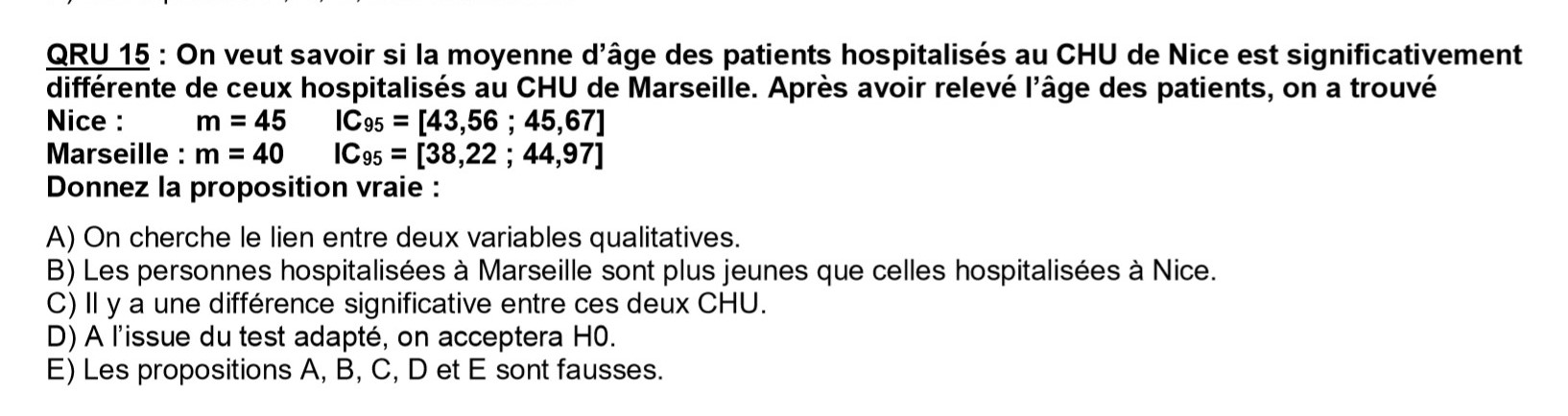

Salut, dans la correction de ce QCM il est dit que l'item D est vraie car il n'y a pas de différence entre le CHU et que donc on accepte HO; mais je comprend pas comment on sait qu'il n'y a pas de différence
est ce que c'est parce le fait que les IC se recouvrent et que l'on ne peut pas donc conclure à des différences alors on dit qu'il n'y en a pas
Merci d'avance pour ton aide

Alors oui c'est à peu près ce que tu as dis, c'est mal formulé de dire "il n'y a pas de différence", ça serait plus juste de dire "On conclut à une non différence", mais l'idée est là: c'est le fait que les 2 intervalles se recoupent qui nous fait conclure à une absence de différence!
C'est bon pour toi ?

merci de m'avoir aidé c tout bon
