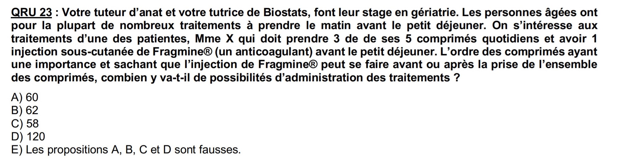

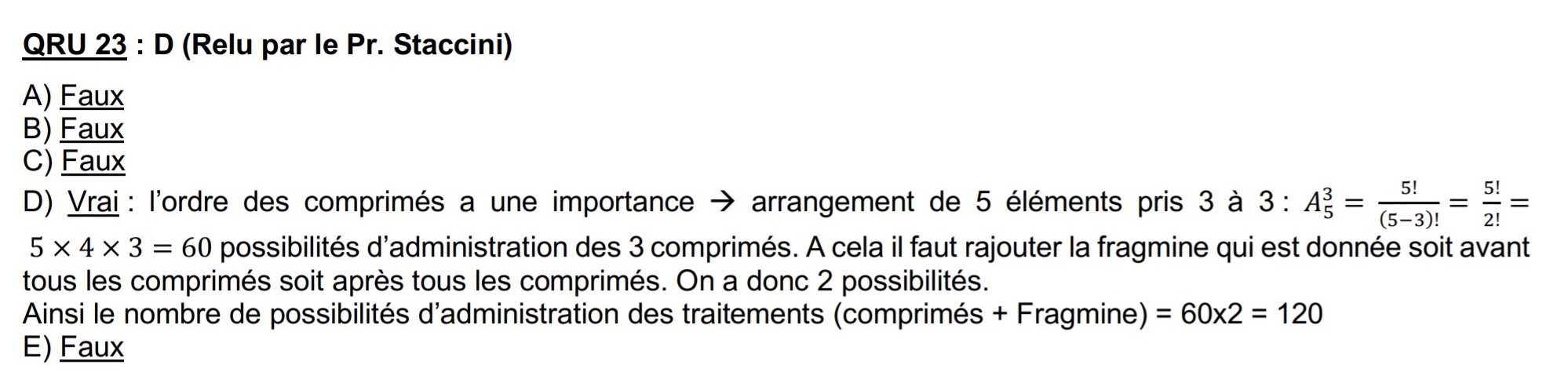

Alors je ne comprend pas pourquoi on utilise l'arrangement de n élément pris p à p pour ce cas et aps la permutation avec répétions parce qu'on nous dit que l'ordre compte?

Alors la bonne réponse est bien la D et on utilise l'arrangement de n éléments pris p a p justement parce que l'ordre compte et on utilise l'arrangement pour les tirages ordonnés sans remise!
De plus, on utilise la permutation lorsqu'on tire jusqu’à épuisement, mais dans cette situation on ne tire que 3 médicaments parmi les 5, donc on ne peut pas utiliser une permutation.
