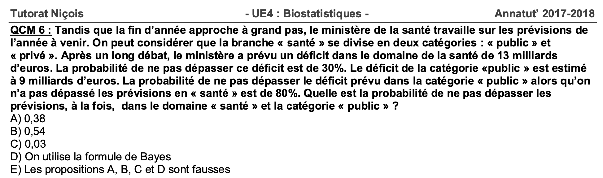

Salut, dans ce QCM la réponse C est comptée comme vraie mais dans la correction on fait bien 0,8 * 0,3 = 0,24...
Donc je ne vois pas du tout pourquoi la C est comptée juste. J'avais mis la E.
C'est un errata ou c'est quelque chose qui m'échappe ?
Merci :D

En effet la bonne réponse est la E.
Je pense que les tuteurs ont du s'embrouiller dans l'énoncé parce que comme tu peux voir a un moment dans la correction il est marqué P(B|A)=0,1 - si c'était le cas la bonne réponse aurait été C.
Merci d'avoir remarqué l'errata, je vais la noter ;)
