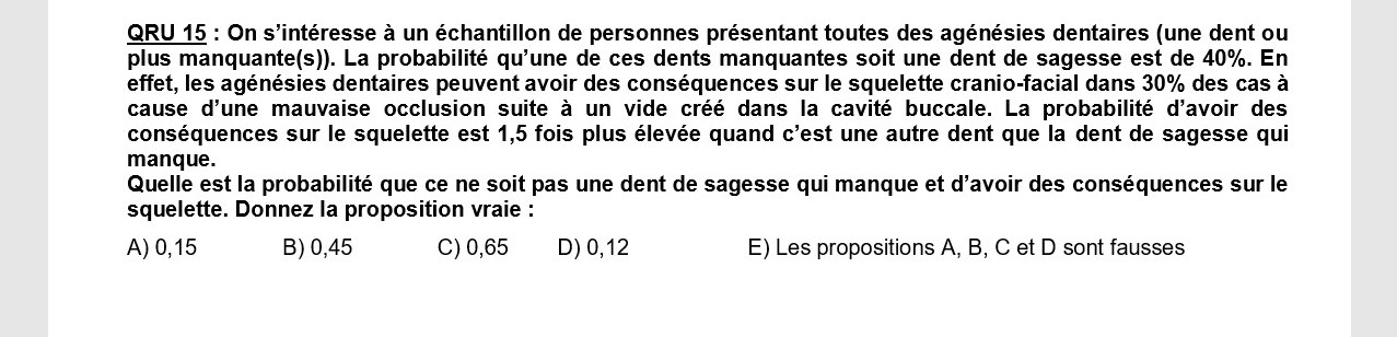

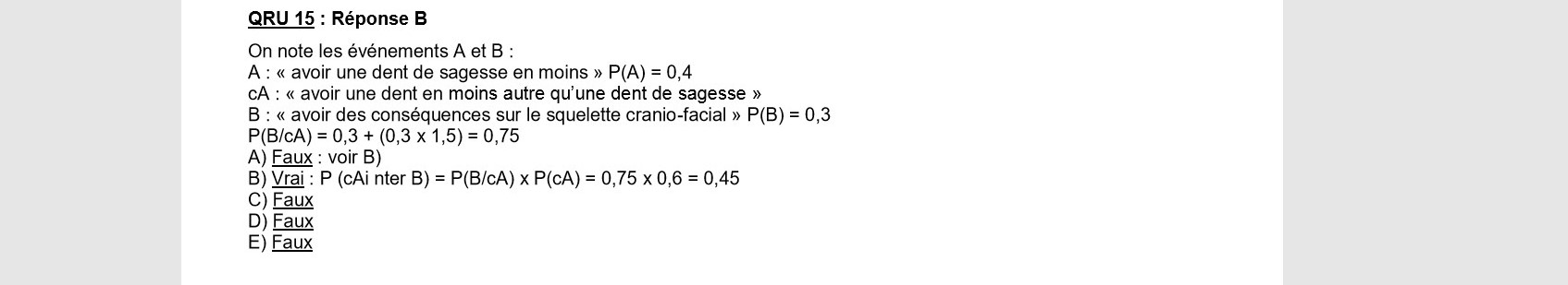

Salut je n'arrive pas à comprendre dans ce QCM le calcul quand ils ont chercher la probabilité de B sachant cA

Salut Alice :D
J'avoue que je comprends pas trop pourquoi la correction donne P(B|cA)=0,3+(0,3*1,5)=0,75 - perso j'aurai interprété leur énoncé pour que P(B|cA)=0,3*1,5=0,45.
En fait je pense que la personne qui a rédigé le QRU a juste mal traduit son énoncé, mais voila comment j'aurai répondu en QRU:
Du coup pour moi la réponse serait la E parce que P(cAnB)=0,27, mais c'est juste une histoire d'interprétation d'énoncé et sache qu'au concours ce sera rédigé de manière claire au point ou tu n'auras pas de doutes sur le calcul a faire ;)
C'est bon pour toi? :D
