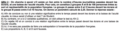

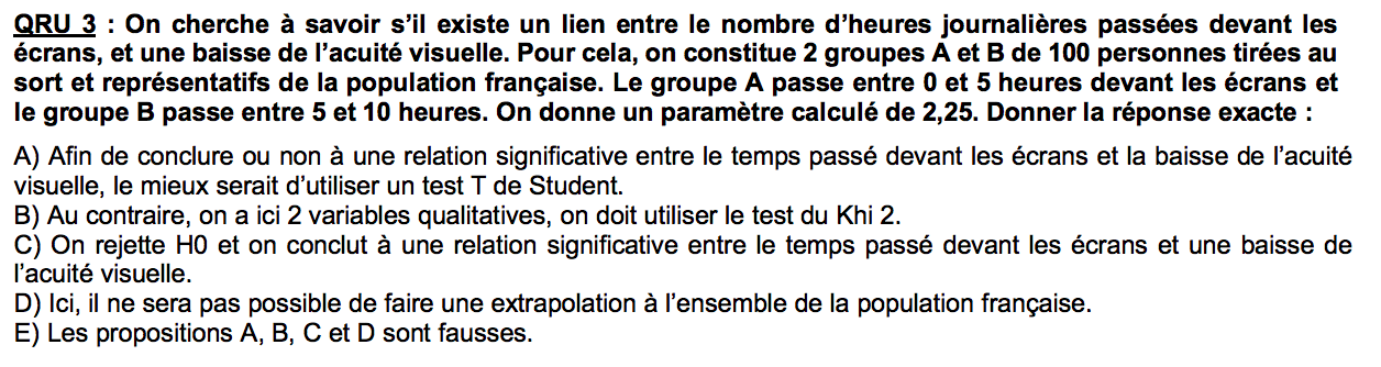

Salut, :)
Je ne comprend pas trop la correction de ce QCM, pour moi la baisse d'acuité visuelle est bien une variable qualitative mais le nombre d'heure est une variable quantitative. De plus, je ne comprend pas car à un moment on nous dit que le test le plus adapté est la comparaison de moyenne et à l'item d'en dessous ils font le test du Q2... Est- ce que c'est possible d'avoir une correction svp :)

Coucou <3
Alors ici on a bien deux variables qualitatives: la baisse de l'acuité visuelle et le nombre d'heures.
Pourquoi est-ce que ce sont des variables qualitatives? Alors la baisse de l'acuité visuelle pourrait être quantitative si on la mesurait en dioptries, mais ici on cherche juste a savoir s'il y a une baisse, c'est pas mesuré avec des chiffres, c'est juste une question de oui ou non. En suite, le nombre d'heures serait a la base une variable quantitative, mais ici on l'a regroupé en deux intervalles, groupe A = [0; 5] et groupe B = [5; 10]. Donc encore une fois ce n'est plus une variable quantitative, mais une variable qualitative, le nombre d'heures n'est pas ce qui compte en soit (que tu passes 1h ou 4h devant un écran, ça ne change rien), c'est juste pour savoir si tu passes plus ou moins de temps que le seuil de 5h.
Donc, comme on a deux variables qualitatives on peut faire soit la comparaison de pourcentages (et non pas de moyennes) ou le test du chi2. Donc l'item B est juste!
C'est bon pour toi? :angel:
