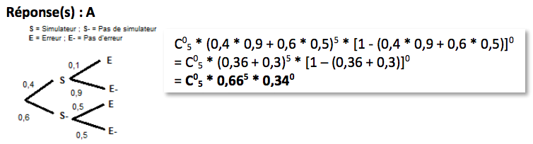

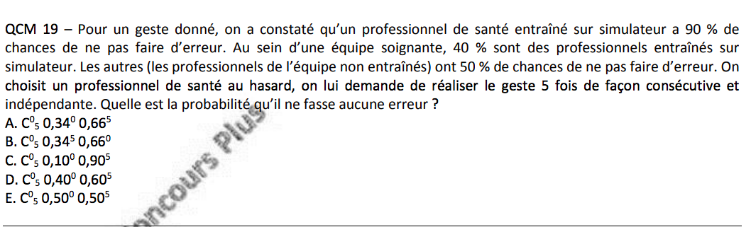

Dans le qcm 19 des annales de 2015/2016 la réponse est A mais ça ne serait pas plutôt B ?
la formule est bien P(X=0)= C^k n . p^k . q^(n-k) avec n=5 ? donc pourquoi la A sachant que p=0,66 et q=0,34
merci :P

garde en tête que tu veux 0 erreurs sur les 5, donc P(pas d'erreur)^5 x P(erreur)^0 et non l'inverse... :)

+1 moi j'ai mis la B carrément. Si on s'en tient à ce que l'on sait et si on applique la loi binomiale telle quelle ça donne : paramètres n = 5 et p = 0,66. Donc ça fait P (X=0) = C05 * pk * qn-k...
Donc la B.

J'ai mit la B aussi :)
Justement Léna, la probabilité qu'ils calculent sur la premiere ligne est celle de ne pas faire d'erreur :)
