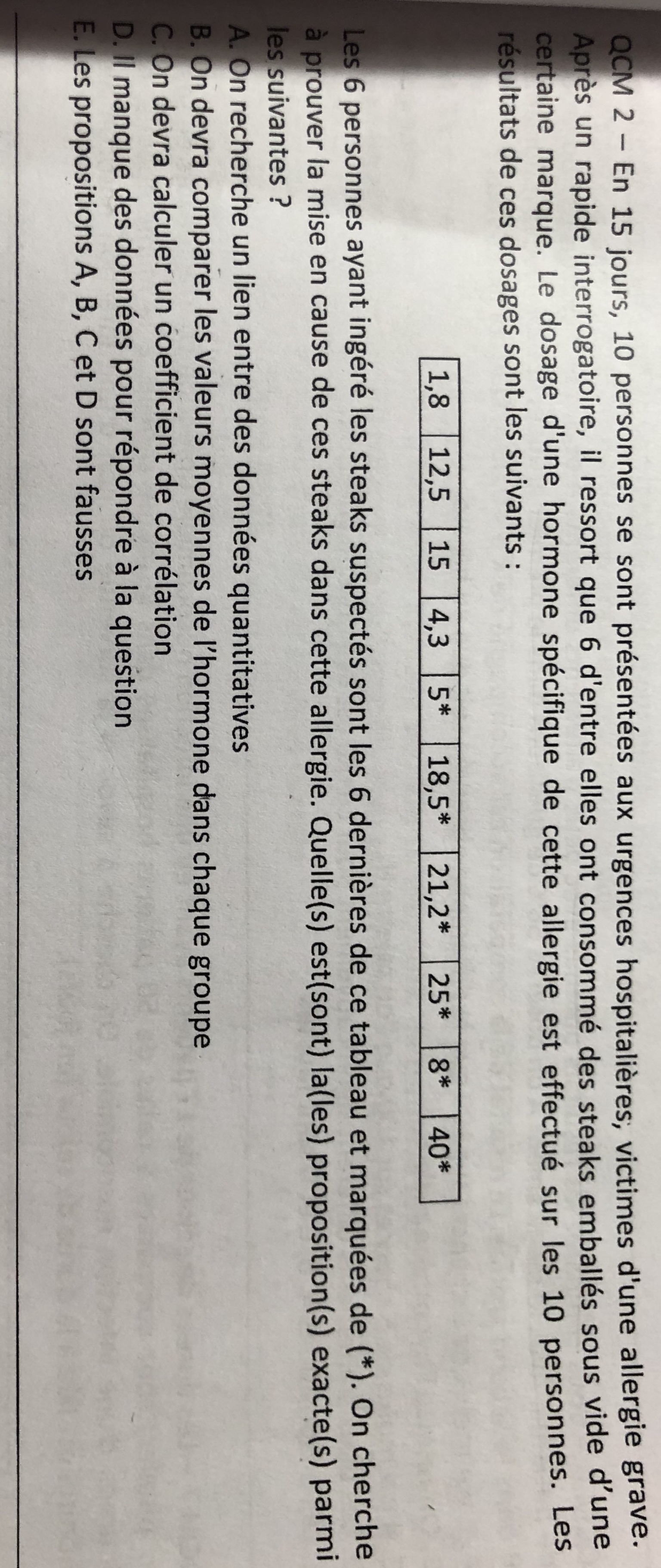

Qcm 2 :
item D: il manque des données pour répondre à la question
pour moi c'est vrai parce que il n'y a pas eu de TAS pour pouvoir PROUVER la mise en cause de ces steaks dans cette allergie.

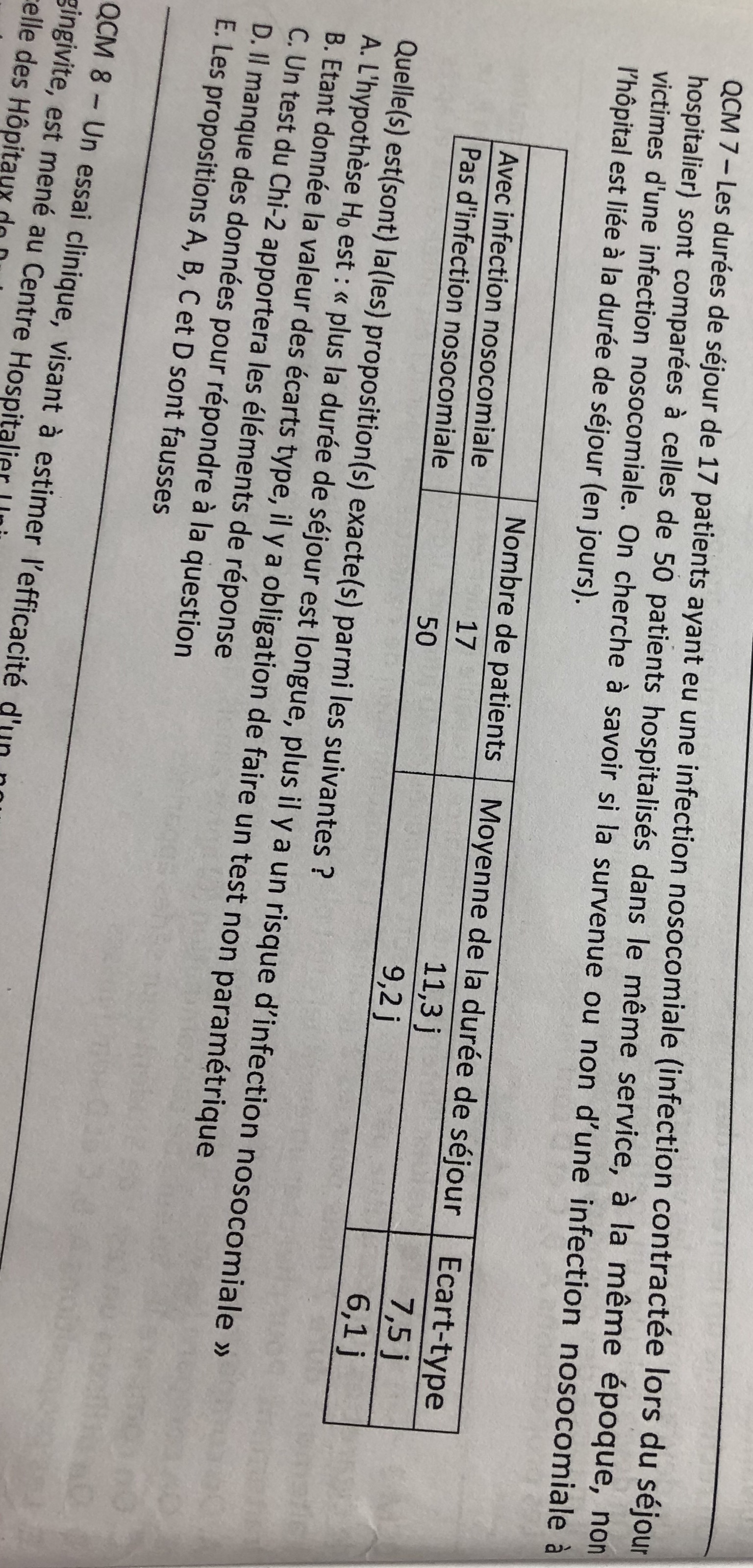

Qcm 7 aussi : item D
Il manque le TAS aussi pour pouvoir conclure à l’échelle de l’hôpital..

On commence par le QCM 2:
La réponse est bien E; on n'a pas besoin de tirer au sort pour conclure au niveau de l'échantillon, le TAS sert lorsqu'on veut extrapoler nos résultats a une population dont l'échantillon est représentatif.
En suite pour le QCM 7:
C'est pareil, la réponse est l'item E, comme dans le QCM précédent on cherche a conclure uniquement au niveau de notre échantillon sans dire si c'est le cas dans tous les hopitaux.
Du coup retiens qu'on a pas besoin de TAS pour conclure au niveau d'un échantillon, mais que s'il n'y a pas de TAS on ne pourra pas extrapoler la conclusion a une population cible.

Pour le qcm 2 c’est bon ! :D
Pour le qcm 7 ) on ne précise pas qu’on cherche le résultat dans le même service la même époque :/ .. on veut conclure à l’échelle de l’hôpital ici ...
