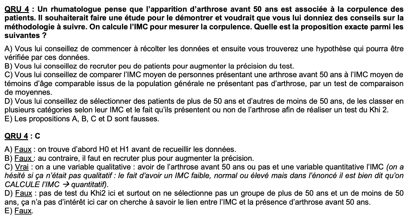

Au QRU 4 du concours de l'an dernier, on dit qu'on peut faire une comparaison de moyennes vu qu'on a une variable quantitative et une qualitative.
Je me suis appuyée sur le tableau de la fiche (merci beaucoup d'ailleurs, c'est vraiment super de votre part :coeur: ) et comme dans la même case on a également "t de Student" et "U Mann & Whitney", est-ce que dans ce cas on aurait également pu utiliser ces deux tests?
Je pense ne pas avoir bien catché l'utilisation de t Student et U Mann & Whitney, à part qu'on peut les utiliser pour des petits effectifs (>30) et des données quantitatives + qualitatives. :confused:

Du coup, pour ce QRU on sait qu'on a une variable qualitative et une variable quantitative. On ne donne pas l'effectif, donc c'est qu'il n'y a pas de piège la dessus. Ainsi on aurait pu utiliser un test de U Mann et Whitney (surtout si c'était un petit effectif), ou un test de Student (pour un effectif de 12 a 30 de préférence), ces deux tests peuvent s'utiliser pour des effectifs >30 mais la comparaison de moyennes est quand même la mieux adaptée.
Donc comme j'ai dit, vu qu'on ne piege pas sur l'effectif, il fallait voir que les autres items n'étaient pas compatibles, on sait que le rhumato compare une variable qualitative et une quantitative, on peut donc lui conseiller une comparaison de moyennes, l'item est vrai!
L'utilisation des autres tests (t de Student et U M&W) se fait dans les memes circonstances en termes de variable, il faut juste savoir qu'ils sont plus adaptés aux effectifs moins élevés que la comparaison de moyennes.
