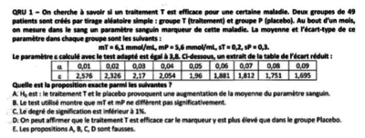

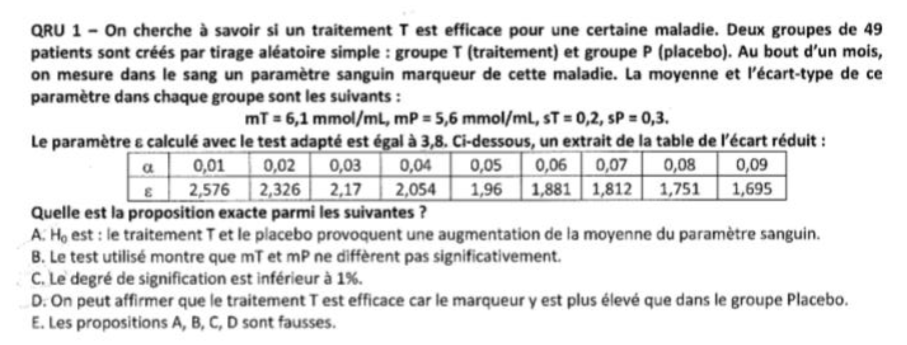

Coucou
pour ce QRU :
même si on a un paramètre de 3,8 > 1,96 et que du coup on rejette H0
je trouve ça bizarre que si on fait mT - sT = 5,9 et mP + sP = 5,9 on retrouve les mêmes valeurs du coup ça m'a perturbé et je me suis dit que les valeurs se recouvraient donc qu'on pouvait pas conclure
mais il ne faut pas du tout prendre ça en compte, en fait ? :lol:
Merci

Coucou Marie :P
Dans ce cas on te donnait le paramètre calculé et il suffisait des chercher dans la table de l'écart réduit pour trouver la bonne réponse.
Si on calcule les IC on ne fait pas juste mT+/-sT et mP+/-sP, il faut penser a multiplier s par epsilon (qu'on a pas, on sait juste que c'est >2,576) et diviser par 7 (car on divise par racine de n = racine de 49), au final les IC ne se coupent pas.
C'est important de calculer un IC lorsqu'on fait des tests, mais ici les IC ne se recouvraient pas donc ca ne rendait pas l'item C faux.
C'est bon pour toi? :angel:
