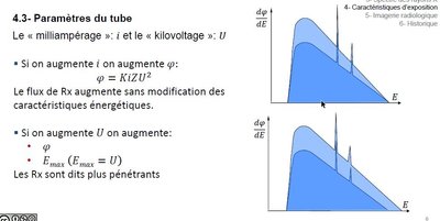

je m'embrouille surement dans les formules mais on a la formule P=Ui du coup U= P/i donc comme l'Emax=U je pensait qu'elle pouvait varier en fonction du milliampérage
Vous en pensez quoi?
Merci d'avance

Alors je comprends ce que tu veux dire mais il faut pas penser comme ca
regarde cette diapo
2019-10-10 11_16_57-4- rayons X2 V2019 sans QC.pdf - Adobe Acrobat Reader DC.jpg
Tu vois bien que si tu augmente le milli-ampérage tu n'augmente pas l'Emax.
C'est mieux pour toi ? :cute:

Yes c’est bon merci
