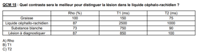

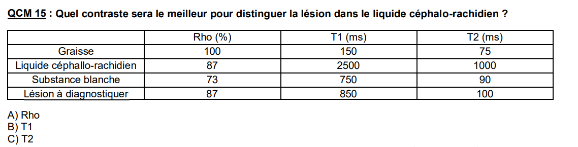

Messagepar Cataleya06 » 10 Nov 2019, 18:54
Salut j'ai pas compris pq la réponse c'est C , pcq en comparant en comparant la lésion et LCR la différence est bcp + grande (2500-850)
merci
Cataleya06
Messages: 4880
Re: qcm 15
Messagepar gomar » 14 Nov 2019, 14:55
hello!
la formule du contraste c'est |Lésion-Tissu sain|/ tissus sain
pour T1 : 2500-850 /2500 = 0,6
pour T2 : 1000-100/100 =9
Donc c'est plus grand en T2 qu'en T1 du coup la réponse c'est bien C
Tu as compris ? :)
