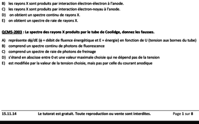

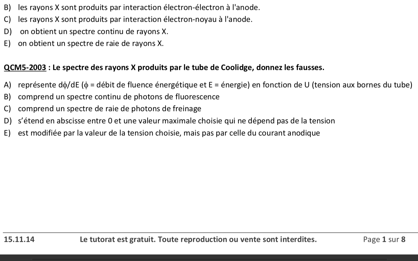

Salut, je ne comprends la raison pour laquelle les items ABC sont faux, il ne s'agit pas de spectre de "photons de fluo ou de freinage" ? Il y a quelque chose qui m'échappe à mon avis.. Merci d'avance :)

Coucou ! alors ce qui t'échappes je pense c'est que les photons de freinage peuvent prendre toutes les valeurs de 0 à T donc ca va donner un spectre continu alors que les photons de fluo sont émis par désexcitation et ionisation du coup ca prends de valeurs spécifique -> spectre de raies
c'est bon pour toi?

ahhh oui c'est ça, je comprends mieux, merci bcp :)
