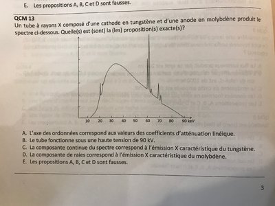

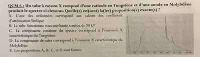

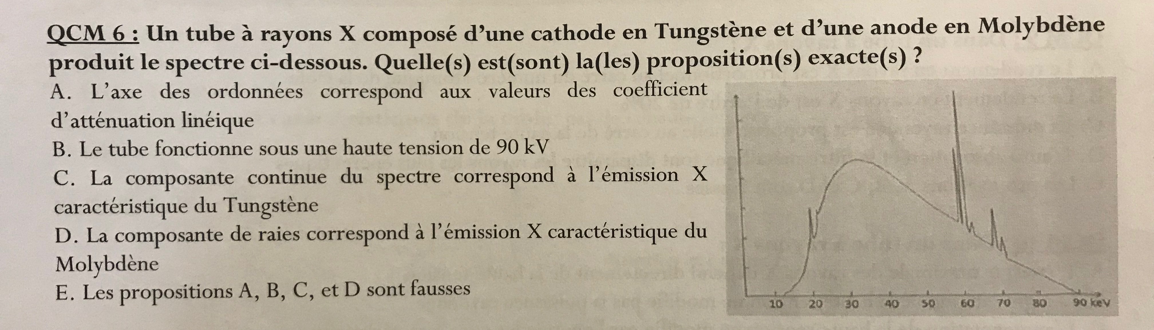

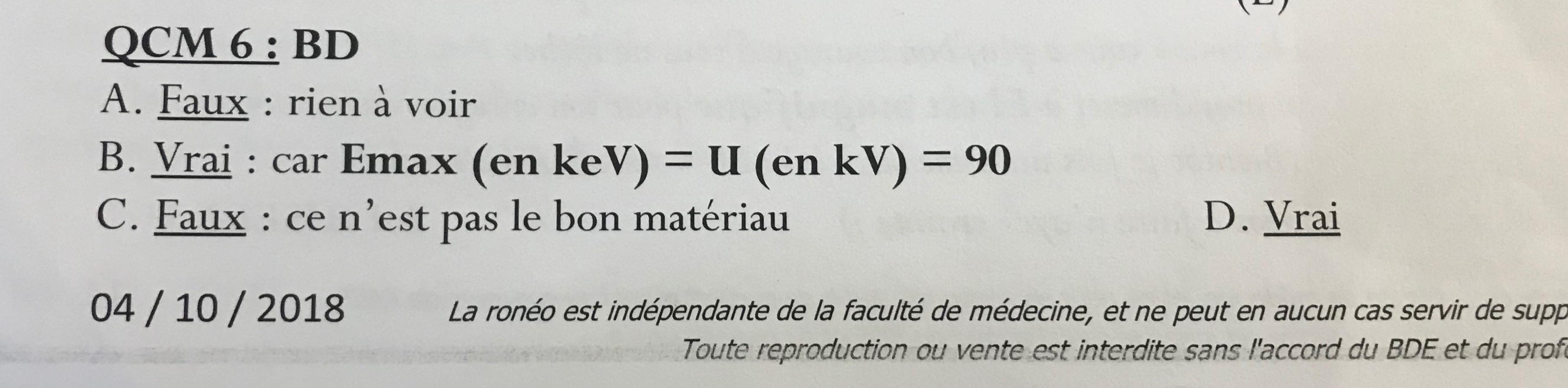

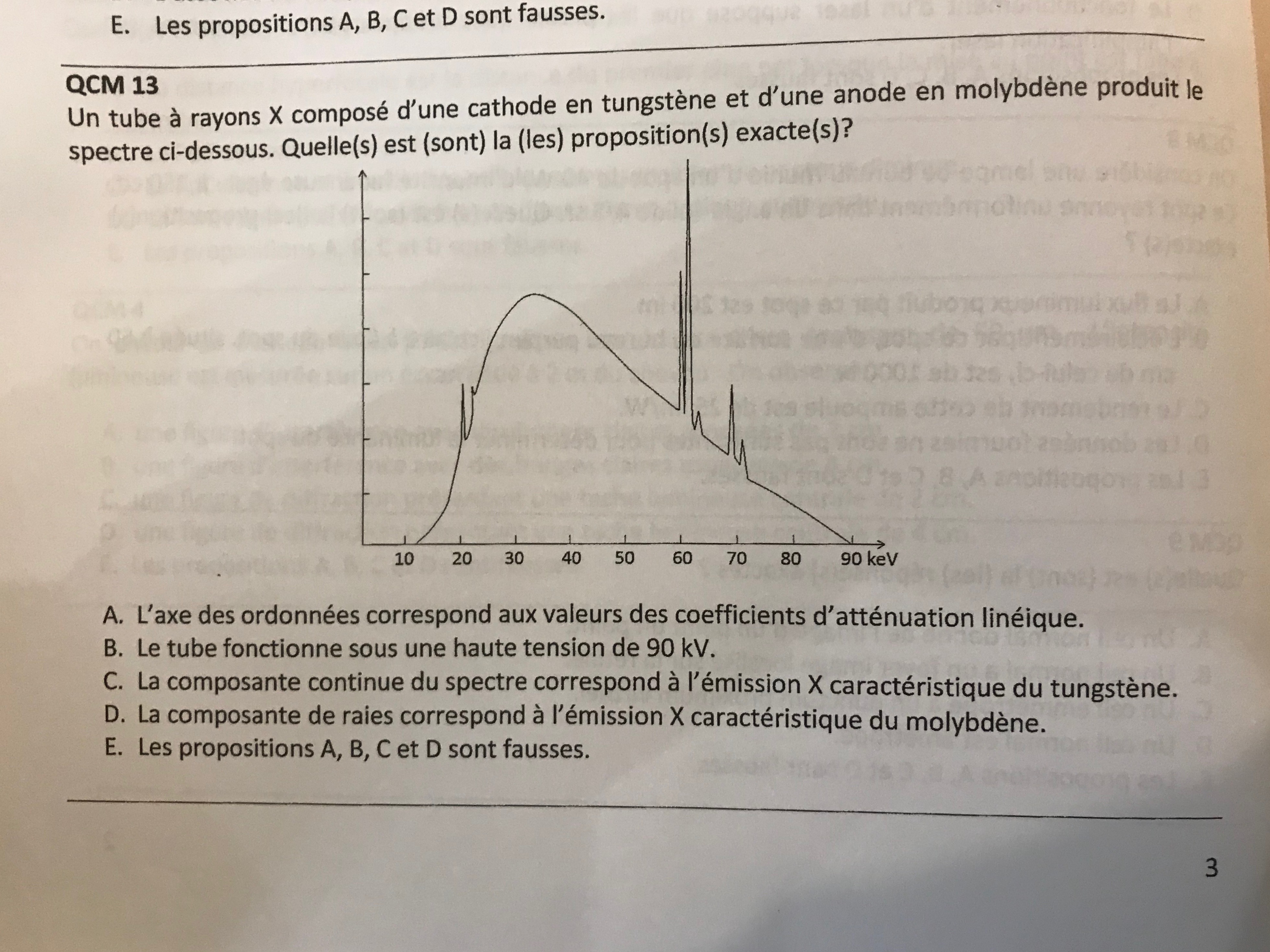

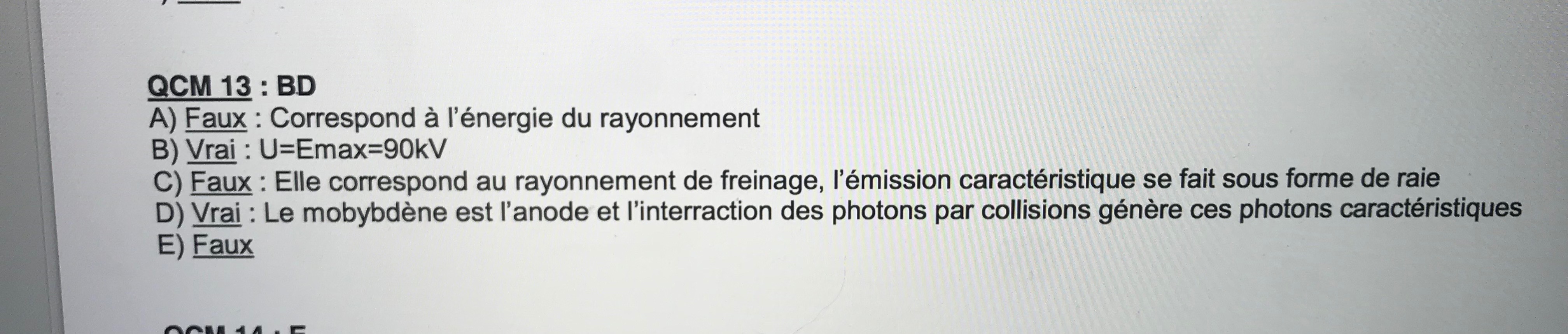

Bonjour,
Pouvez vous m’éclairez par rapport au item sur les composantes continues. En effet sur le qcm de l’année dernière la justification et faite par rapport au matériaux qui doit être celui de l’anode et au concours il est dit que litem est faux car l’émission caractéristique ce fait sous forme de raie. Ainsi un item “la composante continue du spectre correspond à l’émission X caractéristique du molybdène” (avec molybdene = matériaux anode)
Merci pour votre aide

Coucou le prof a répondu la composante continue n’est pas caractérisée de la cible c’est seulement la composante de raies ! :)
Allez Check de les réponses des profs :)
