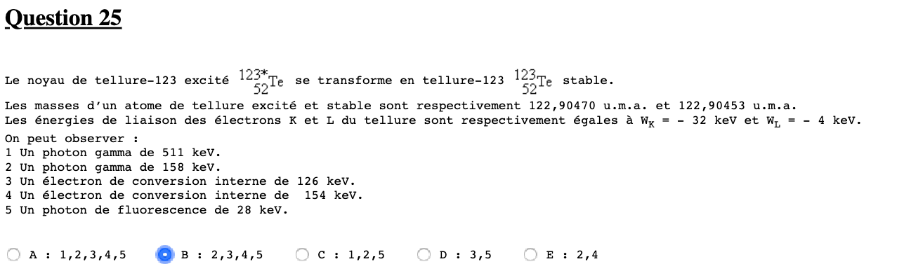

Je suis désolée de vous embêter mais je suis tombée sur ce QCM est honnêtement il n'y a pas de correction détaillée et je ne comprends pas trop la réponse correcte, vous pouvez m'aider ?

Deja tu commences par faire L'énergie du père - l'enraie du fils du coup t'as 122,90470-122,90453=0,00017. Tu multiplies par 931 pour l'avoir en Kev et tu obtient environ 158keV (du coup 2 vrai)
apres comme c'est des photons de fluo vu que c'est une CI tu soustrait avec tes énergie de liaison et tu obtient 158-32=126 (réponse 3) et 158-4=154 (réponse 4)
Pour la 5 tu soustrait tes énergie de liaison de base du coup 32-4=28
La 1 est fausse parceque t'es dans un cas de CI est pas dans une B+ ou gamma du coup t'as pas de photons de 511kev
Voila j'espère que t'as compris!

Merci Justine pour ton explication effectivement c'est ça :) ça sent la relève de biophysique tout ça :D
Faites gaffe juste quand on vous parle de photons gamma de 511keV généralement c'est dans la bêta plus avec l'annihilation
