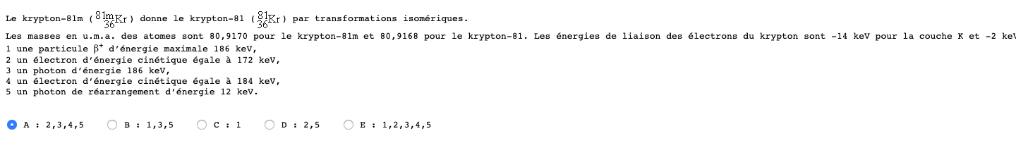

Toujours désolée de vous déranger mais je ne comprends d'où sort ces chiffres. juste je n'arrive pas à prendre une capture d'écran globale la fin de phrase dit que le -2keV correspond à la couche L et demande ce qu'on peut constater.
Vraiment merci de votre aide vous me sauvez +++

Du coup donc tu sais qu'on passe du Krypton métastable au Krypton stable par une CI ou par l'émission d'un photon gamma.
- Dans le cas de l'émission d'un photon gamma, tu calcules l'énergie emportée par le photon ce qui correspond à l'énergie délivrée par la réaction:
80,9170-80,9168= 0,0002 tu multiplies par 931,5 ou par 1000 (à l'époque ils avaient la calculette mdr) et e multipliant par 931,5 tu trouves 0,1863 MeV = 186,3 keV --> réponse 3
- Dans le cas de la CI, le noyau "donne son excès d'énergie" à un électron de K ou de l: s'il le donne à K, l'électron expulsé aura une énergie cinétique de 186-14= 172KeV --> réponse 2, si c'est à L il aura une énergie de 186-2=184 KeV --> réponse3
Puis le noyau fils donc le Krypton stable peut se réarranger car je te rappelle qu'un électron a été expulsé et donc Wk-Wl= 14-2=12keV --> réponse 5

Oui c'est totalement tout bon avec une aussi belle explication !!! WOOOWWWWWWW merciiiii vraiment cette correction c'est une perfection <3
