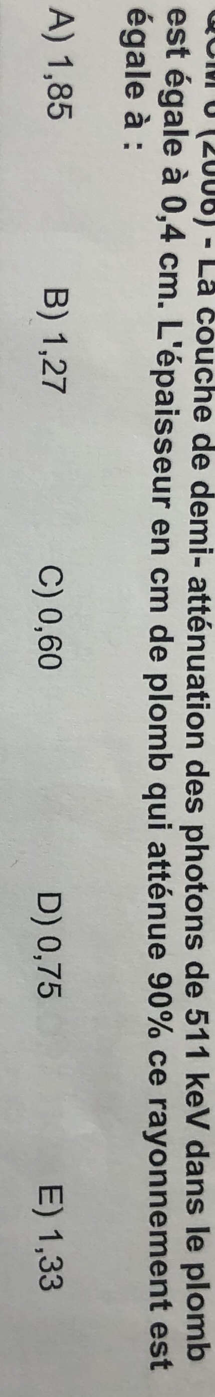

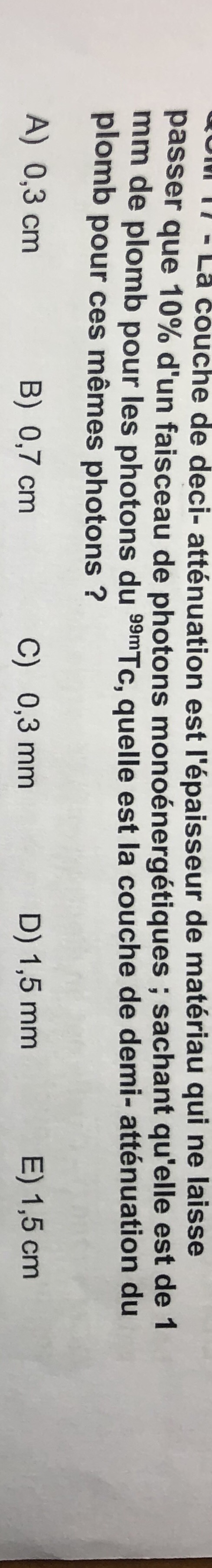

Je sais pas comment on doit procéder pour répondre à ce genre de qcm :(
Est-ce que vous pouvez m’éclairez svp ?
Mercii d’avance <3

Alors je te dis ce que moi j'aurais fait:
- Pour le QCM 1: on cherche l'épaisseur qui atténue 90% des photons. On sait que 3CDA atténuent 87,5% des photons soit quasiment 90% donc 3*0,4=1,2 la vraie valeur doit se trouver légèrement au dessus donc après je ne sais pas si c'est la B ou la E...voilà
-Pour le QCM 2: de la même manière 10%= environ 3CDA et du coup tu divises par 3 pour trouver la CDA ce qui fait 0,3mm. Sinon là tu pouvais raisonner avec les unités, comme la CDA laisse passer 50% des photons donc + que 10% donc l'épaisseur sera forcément plus faible. --> réponse C
