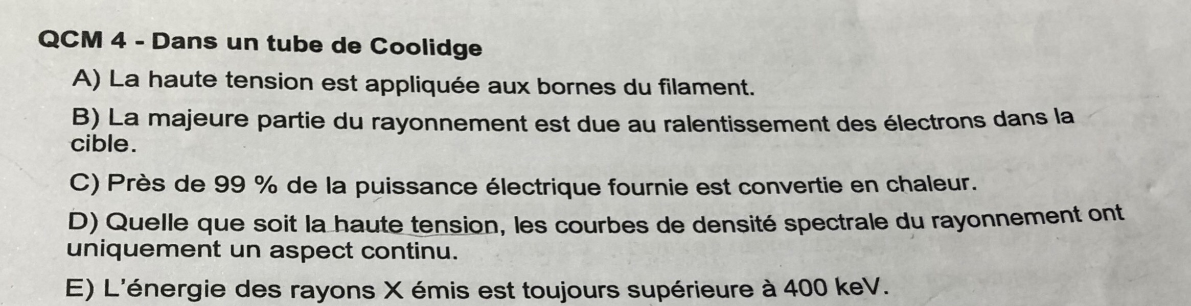

Messagepar BatBouut » 04 Déc 2019, 00:30
Pour moi la bonne réponse c’est AC / mais la correction dit BC
Est ce que vous pouvez m’éclairez svp ?
Merci d’avance <3
BatBouut
Messages: 6848
Re: 2008/RX
Messagepar gomar » 07 Déc 2019, 13:13
alors pour la B je suis d'accord avec eux en effet tu sais que le rayonnement dû au ralentissement des électrons dans la cible donc c'est l'interaction électron noyau -> ca donne un spectre continu. et quand tu regarde ton spectre tu vois bien que la partie continue est bien plus grande que les quelques raies du aux nteraction électron-électron
et pour la A j'ai trouvé ca dans d'ancienne réponse : Filament = filament de tungstène qui forme la cathode, or aux bornes de la cathode, on n'a pas la haute tension mais le courant de chauffage.
La haute tension se trouve entre l'anode et la cathode.
c'est bon pour toi? :)
