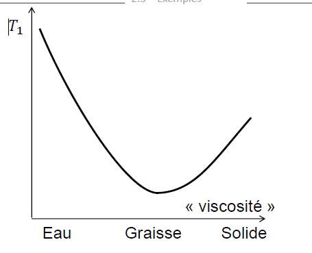

coucou alors d'une part on a l'os cortical et d'autre part l'os médullaire riche en graisse
on sait aussi qu'on est en T1 donc d’après le graphique de la viscosité en fonction de T1
la graisse tu vois qu'elle a le T1 le plus court -> hypersignal
et l'os cortical a un T1 plus long -> hyposignal
c'est clair pour toi? :kiss:

en fait je dis la même chose que toi c'est juste que c'est compté faux parce qu'à mon avis on a considéré que c'était solide.

Oui l’os médullaire était considéré comme la graisse et l’os cortical comme solide
