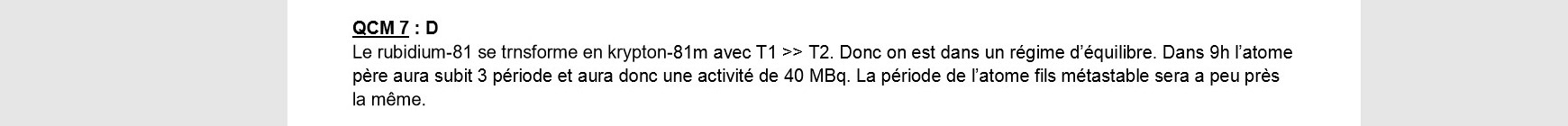

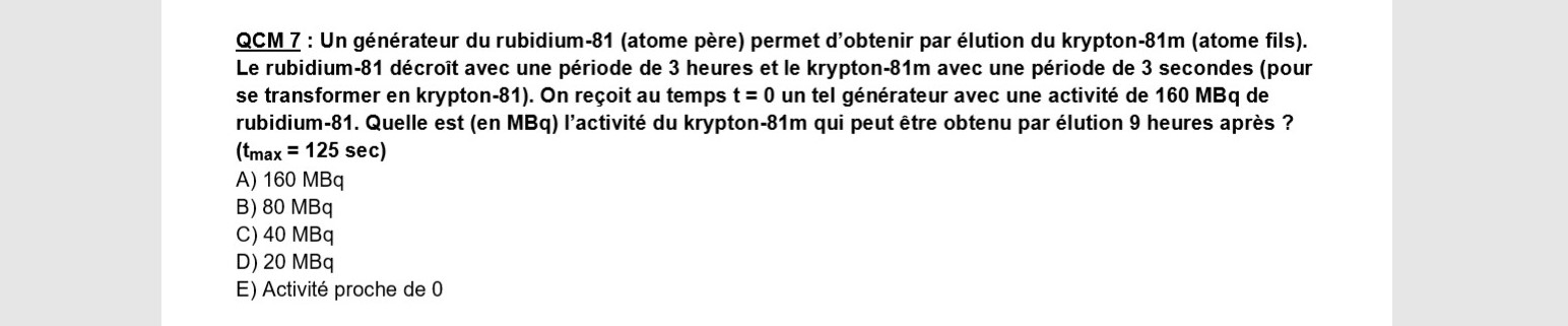

Salut je ne comprend pas comment résoudre ce QCM et la correction m'a paumé: PLEASE HELP ME :crying: :crying:

Dans ce QCM déjà tu repères direct qu'on est dans le cas d'un équilibre de régime le mot clé c'est "générateur" mais sinon tu vois bien que la période du fils est largement inférieure à celle du père (donc c'est l'inverse avec lambda). Dans l'équilibre de régime, tant qu'il n'y a pas eu d'édition/séparation, le fils décroit selon la période du père.
T(père)= 3h et 9h= 3*3h=3T(père) donc on divise trois fois l'activité par 2 ce qui nous donne: 20 MBq pour le père et le fils aussi du coup puisqu'ils ont la même période.
