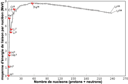

J'ai vu un qcm ou il fallait les nuclides dans un ordres décroissant
Y'avait L'helium, Le nickel 60,28 et L'uranium 238,92
La bonne réponse était Nickel, Uranium, helium
je trouve ca un peu bizarre parceque par rapport à la courbe de l'énergie de liaison/ nucléon j'aurai mi Nickel, helium, uranium
Vous pouvez m'expliquez svp
Merci :)

Messagepar gomar » 02 Sep 2019, 21:56
Salut juju!
Je crois que tu t'ai faite avoir...
Alors déjà tu sais que le nickel-60 c'est un des éléments le plus stable avec le fer ils ont une énergie de liaison par nucléons proche de 8,5 MeV/nucléons. Bon si tu le savais pas tu calculais le défaut de masse -> l'énergie de liaison -> énergie de liaison par nucléons. Bon c'est plus simple de connaitre son graphe :wink2:
Ensuite on te parlait de l'hélium-3 et ATTENTION !! pas de l'helium-4 qui lui est très stable (7 MeV/nucléons)
Du coup la encore soit tu connaissais ton graphe soit tu calculais l’énergie de liaison par nucléons et tu voyais bien que l'ordre était Nickel> Uranium > Hélium
Je te remets le petit graphe ++++
C'est better pour toi?
Milles bisous. La team biophy :in-love: :in-love:
