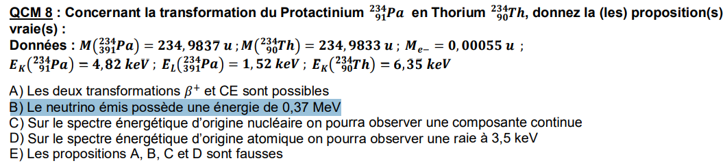

Salut , je vous met direct le qcm en capture au moins vs avez pas à chercher dans les annatut :lol:
En fait pour l'item B je comprends pas pq la tutrice n'a pas soustraie l'El K du noyau père ? Du coup pr moi il est faux après je sais que en vrai ça aurait rien changé pcq EL c'est 4000 kev et K c'est 4.82 Kev mais c'est histoire d'être rigoureux dans le mécanisme des CE ;)

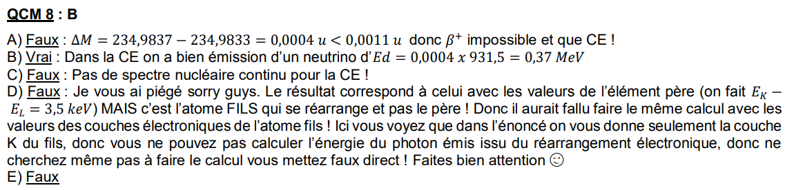

Effectivement la tutrice a oublié de soustraire l'énergie de liaison de k mais regarde ça ne change pas grand chose:
Tu veux savoir l'énergie du neutrino ce qui correspond donc à l'énergie disponible par la réaction car le noyau fils emporte une partie négligeable d'énergie: Ed= DELTAM * 1000 - Ek= 0,0004* 1000- 0,00482 (en MeV)=0,395 MeV tu sais que le vrai résultat se trouve en dessous de cette valeur donc 0,37 MeV c'est juste :)
C'est bon pour toi?
