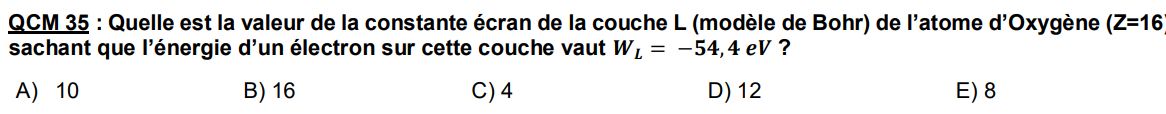

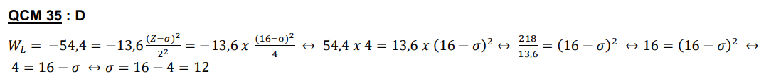

Messagepar Cataleya06 » 16 Sep 2019, 01:30
Saluut , concernant ce qcm j'ai pas de pb avc la résolution du qcm j'ai fait pareil mais le pb c'est que j'ai mis 5 min à le faire , donc il n' y aura pas un moyen de le faire plus vite ? pcq faut pas oublier qu'on a pas de calculatrice et que l'épreuve est courte :/
Cataleya06
Messages: 4880
Re: cours particule annatut 2018
Messagepar gomar » 24 Sep 2019, 10:17
coucou faut que tu t'entraine au fur et a mesure tu vas le faire de + en + vite ! courage :)
