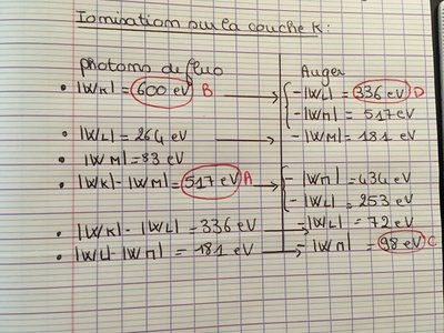

QCM 9 : les items compté variés sont ABC.
A) « fluorescence de 517eV ». Je comprends pas pourquoi l’item est compté vrai, puisque dans l’énoncé il est dit que l’atome est ionisé sur sa couche K. Et comme la formule de l’ionisation pour un photon de fluorescence est E=Wi donc ici Wk. La seule énergie possible serait celle acquise pendant l’ionisation, soit celle de la couche k donc 600eV. (Réponse proposé en item B). De plus, cette énergie correspondrait à un électron de Auger de la couche K a L
C) « électron de Auger de 98EV ». Pour moi, l’item est faux puisque pour une ionisation, l’énergie cinétique vaut E=Wi - Wx donc ici l’énergie de la couche K moins celle de la couche celle de la couche L ou M. Ce qui nous donne 336 pour L à K, ou 517 pour M à K.
Donc pour moi, les bonnes réponses serait B et D.

Re: Annatut 2018 interaction rayonnements
Messagepar Mérylstrips » 21 Oct 2019, 13:26
Alors je suis d'accord avec toi pour les QCM 1,2 (même si c'est bien 2 et non pas 3 CDA qui laissent passer 25% des photons), 8
jetais les mettre dans les erratas
pour le 9 je te mets ce que j'ai fait juste en dessous, les réponses vraies sont A,B,C,D:
dis moi si cela te convient

Oui c’est bon, merci !
