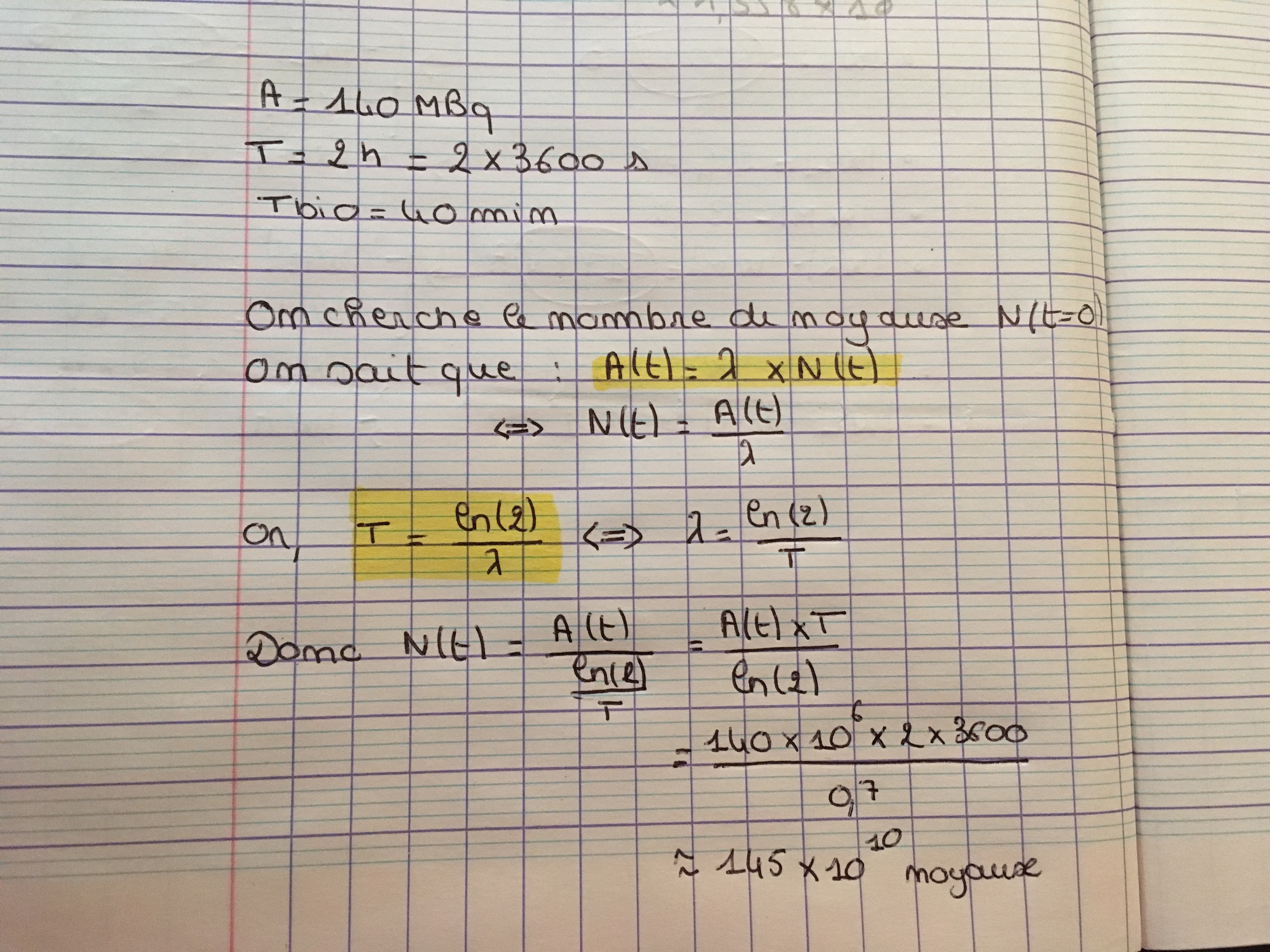

Messagepar Mymi » 21 Oct 2019, 19:55
Hello ! :cute:
Je ne comprends pas la correction de l'item A des annatuts 2018 sur les lois cinétiques (page 50) : je ne comprends pas comment ils trouvent la période dans le calcul de l'item A pour trouver le nombre de noyaux ? :question:
Merci d'avance !!! :)
Mymi
Messages: 774
Inscription: 15 Juil 2019, 14:22
Re: ANNATUT 2018 partie loi cinétique qcm 11
Messagepar Mérylstrips » 24 Oct 2019, 12:04
Alors si c'est juste un problème avec les formules, je te mets ce que j'ai fait, j'ai détaillé j'espère que tu comprendras. Je t'ai mis les formules du cours en jaune. Sinon, en faisant le calcul je pense qu''ils se sont trompés ils ont mis une période de 6 alors que c'est 2 :)
N'hésite pas à me dire si tu n'as pas compris
des bisous :coeur:
