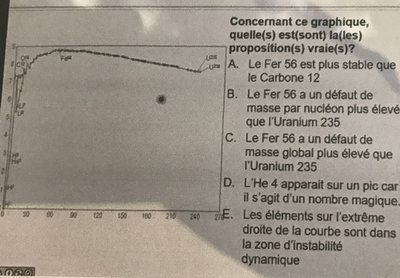

Salut, à propos de ce qcm réalisé par le professeur en cours l'item E me pose problème:
On a une El par nucléon relativement élevé.. je l'aurai mis juste si sur le schéma on avait la vallée de la stabilité et qu'on parlait de la zone A

coucou désolé je n'avais pas vu ta question... pour moi je le mettrai vrai car certes ils sont une énegrie de liaisson élevé mais les noyaux avec un nombre de nucléons sup à 200 sont dans une une zone d'instabilité dynamique !
c'est bon pour toi ? :D

D'accord merci
