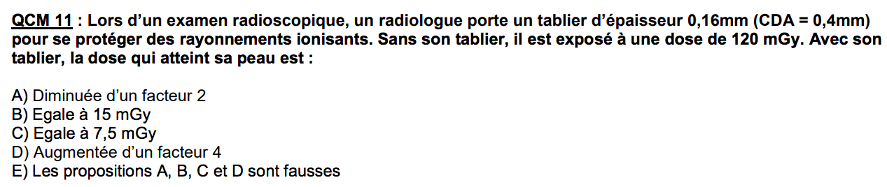

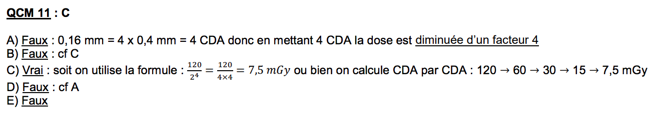

Dans ce QCM je ne comprend pas pour quoi au niveau de la correction on nous dit que la dose est diminué par 4, Pour moi elle est diminué d'un facteur 2^4 et donc divisé par 16. Est-ce que c'est possible d'être éclairé la dessus svp ? :)

Effectivement, ce n'est pas diminué d'un facteur 4 mais regarde la réponse C, ils donnent la bonne version. Si tu ne comprends pas tu peux aussi te dire que 4CDA ça ne laissent passer que 6,25% des rayons et donc 6,25% de 120mGy= 7,5mGy donc on retombe bien sur la réponse C
c'est bon pour toi? :coeur:

Oui pour le reste c'était pour merci :) C'était juste pour la correction de l'item A ;)
