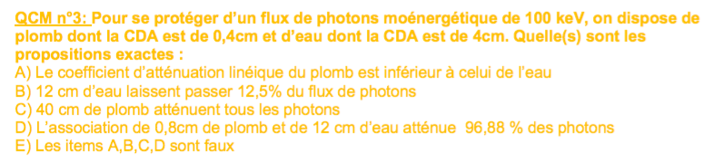

Pourriez vous détailler la correction de l'item D svp.

Du coup avant de t'expliquer je tiens à te rassurer, ça m'étonnerait que les profs fassent un item aussi tordu le jour du concours, je l'avais fait juste pour que vous compreniez le principe :D
Donc: 0,8 cm de plomb = 2CDA et 12 cm d'eau= 3CDA donc au final cela fait 5 CDA et 100/2^5= 3,125 donc 5 CDA laissent passer uniquement 3,125% des photons et donc atténuent 96,875% des photons pour être exacte :)
c'est bon pour toi?
