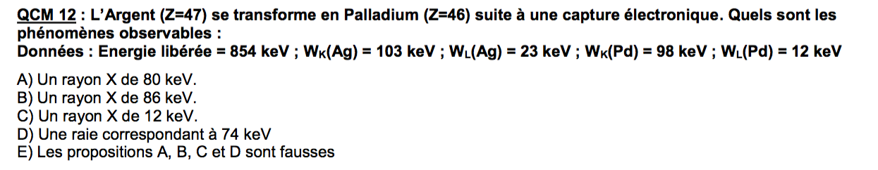

Je n'ai pas compris la correction du QCM 12
Pourriez vous expliquer le raisonnement à avoir svp.
Merci :)

Alors ici on est dans le cas d'une CE, donc l'atome fils doit se réarranger pour redevenir stable. Pour cela il peut faire:
-Un photon de fluorescence d'énergie Wk-Wl= 86keV
- un photon de fluorescence émis par l'arrivée d'un électron libre sur L donc 12kEV
- et un électron de Auger causé par le photon de fluorescence provenant de la transition entre L et K ce qui donne 86-12= 74keV
Donc moi je dirais BCD
voilà bonne journée à toi
