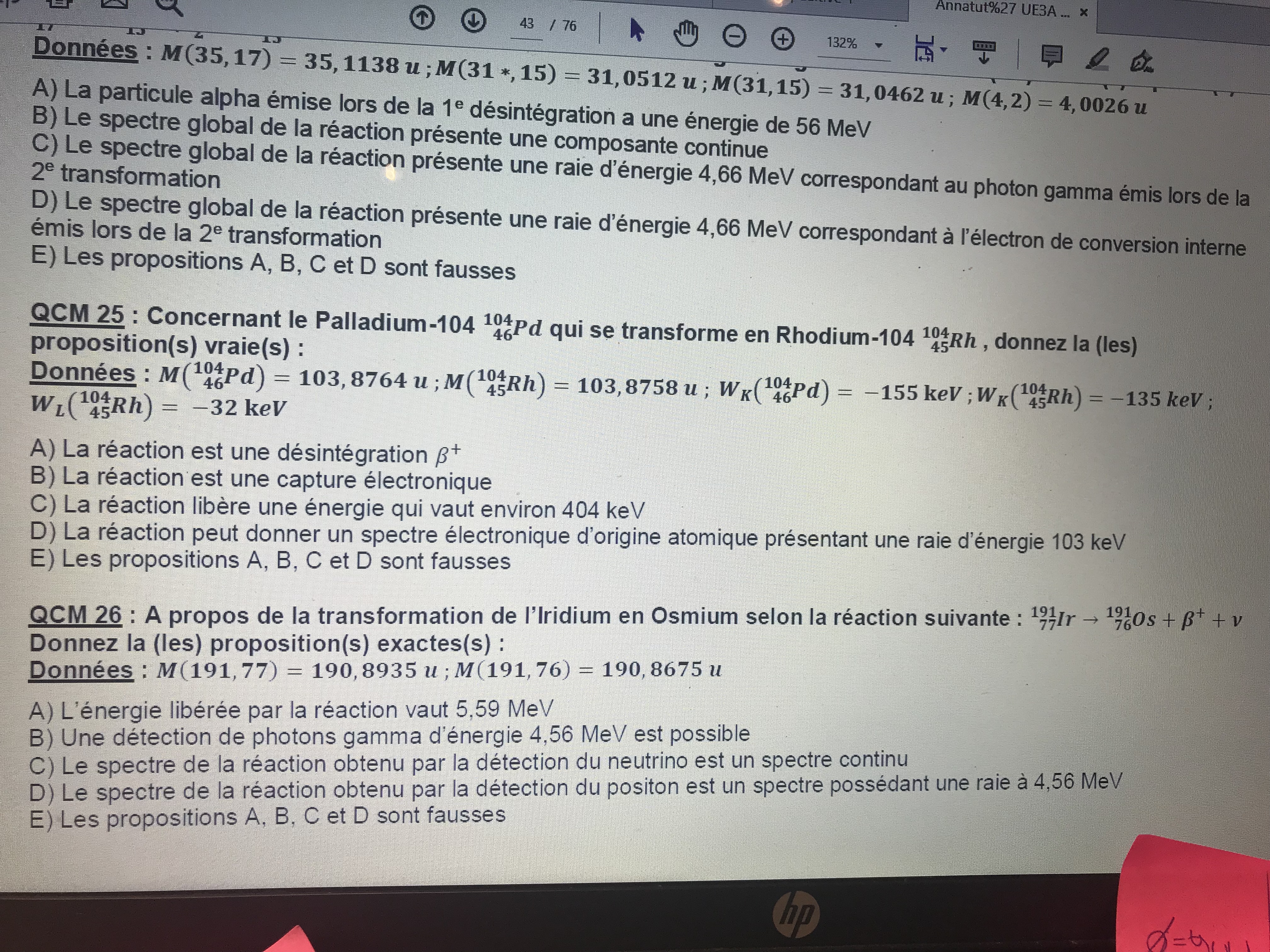

Salut ! Je ne comprends pas pourquoi l’item D est Faux
Comment sait on si ce sont des photons de fluorescence ou des électrons Auger? Merci

Du coup si tu parles de l'item D QCM 25 y'a marqué " spectre électronique" donc ça concerne les électrons et non pas les photons. je ne vois pas ce que tu comprends pas... :/

Messagepar booklover » 09 Déc 2019, 12:27
Coucou ! Je t’envoie la correction
En fait quand on calcule le rearrangement du fils on tombe bien sur 103kev mais ce sue je ne comprends pas c’est ce comment on est censé savoir si ce sont de photons X qui ont été émis ou des électrons Auger et dans La correction de l’item D ( qcm 25 désolée j’avais Pas précisé)on nous dit que ce sont des photons

Messagepar Mérylstrips » 09 Déc 2019, 17:34
Ok alors je t'explique
Donc ici on est dans le cas d'une CE (la différence entre les 2 atomes est inférieure à 0,0011u) donc le Rhodium a perdu un électron sur sa couche k donc il va se réarranger: un électron passe de L à K et émet ainsi un photon de fluorescence d'énergie Wk(Rh)-Wl(Rh)= 103keV ( fais attention on prend bien en compte les énergies des couches de l'atome FILS sinon c'est faux :wink2:) ici ce ne peut pas être un électron de Auger, tu vois bien si tu fais le calcul que son énergie serait inférieure à 103 keV. :D

Messagepar booklover » 10 Déc 2019, 22:23
Ree
Ah en fait le calcul pour l’électron Auger aurait été 135-32-32 ? C’est bien ça ?

Messagepar Mérylstrips » 12 Déc 2019, 22:58
Oui exactement :clap: si l'électron est expulsé de L bien sûr
