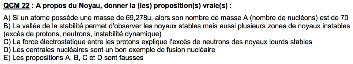

Messagepar fornasero » 07 Déc 2019, 19:35
A propos de l'item C, je l'avais compté faux car je ne comprend pas comment on peut avoir un exces de neutrons et être qualifié de stable.
Du coup est-ce que vous pouvez m'éclairer la dessus svp :)

Messagepar gomar » 11 Déc 2019, 13:11
coucou en fait quand un noyau est lourd et qu'il possède bcp de nucléons pour éviter que les protons (qui sont chargés) se repoussent et que le noyau se désintègre il va y avoir un excès de neutrons entre les protons pour diminuer les forces électrostatiques et ainsi le noyau reste stable
c'est bon pour toi? :D

Messagepar fornasero » 11 Déc 2019, 14:17
Ah ok :)
Merci !! :D
