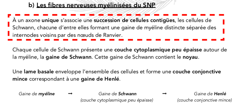

QCM 16 : il n'y a pas une unique cellule de Schwann ! Il y a une succession de cellules de Schwann sur un unique axone dans les fibres myélinisées

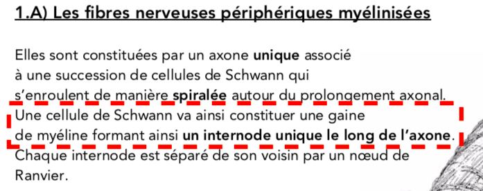

QCM 19 : il y a plusieurs cellules de Schwann, comme dit au QCM 16, mais ici ce que la phrase veut dire est que 1 internode = 1 unique cellule de Schwann, et évidement il y a plusieurs internodes sur un même axone !
