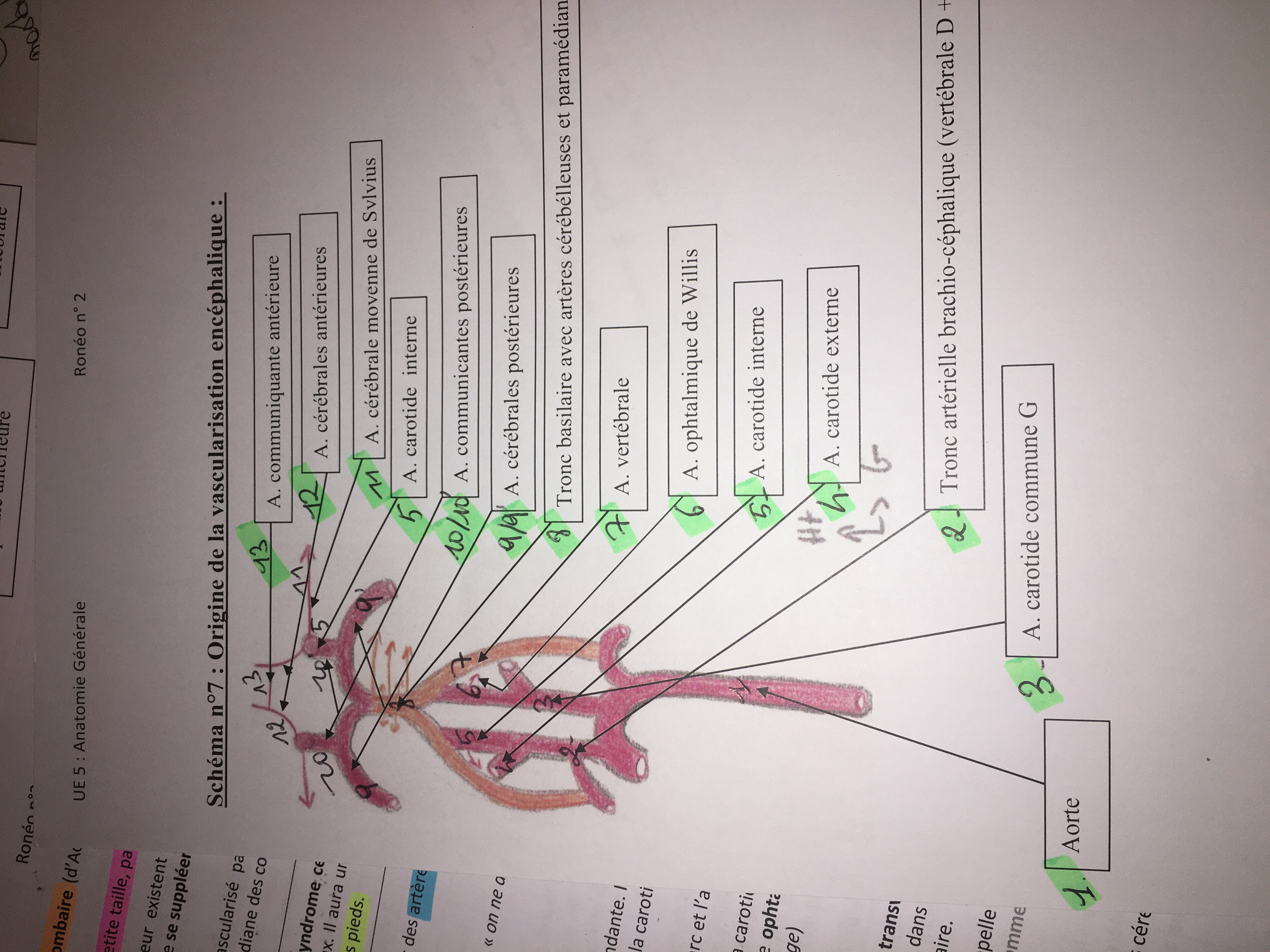

Bonjour :)
J’aurai une question sans doute bête mais dans la ronéo 2 (schémas) de l’année dernière page 5 et 6 j’ai du mal à me représenter le parcours de l’artère communicante postérieure et l’A carotide interne.
Quel est le parcours de la carotide interne ? Puisque quand on prend l’origine de la vascularisation encéphalique on peut voir deux fois la carotide interne mais son parcours est interrompu.
De plus parmi les deux artères que j’évoque comment se positionne l’artère cérébrale moyenne de Sylvius ? Elle est le prolongement / la différenciation de l’artère carotide interne mais comment cela se retranscrit il ? Idem pour l’artère choroïdienne antérieure où est elle ahah ?
Je joins direct le schéma c’est plus rapide au moins et MERCI beaucoup de votre aide !!!!
Origine de la vascu encéphalique

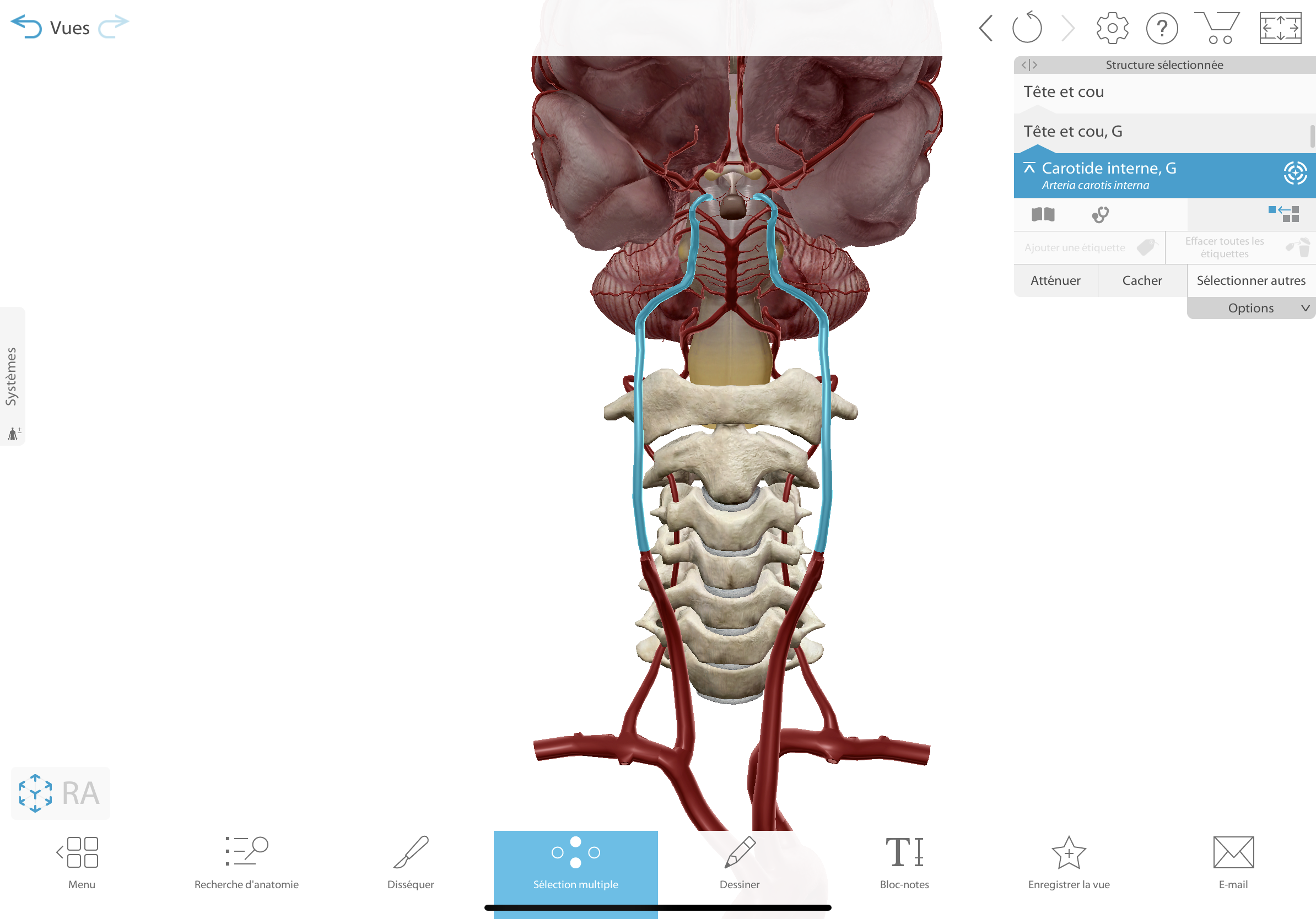

Alors si tu ne vois pas le trajet de la CI, c’est parce que 2P a enlevé une portion pour ne pas surcharger le schéma 😅
Sur cet image les CI sont en bleu

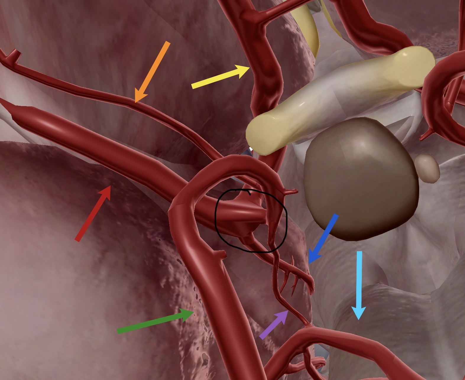

Ensuite pour ce qui est des terminales de la CI je te mets ça :
Ici tu peux voir la division (cercle noir) de la CI (flèche verte) par avec :
La cérébrale moyenne de Sylvius qui suit la fissure latérale de Sylvius (flèche rouge)
La cérébrale antérieure qui rejoint le sillon interhémisphérique (flèche jaune)
La communicante postérieure (flèche violette) qui rejoint la cérébrale postérieur (flèche bleu claire)
La choroïdienne antérieur (flèche bleu foncée)
Ensuite ce que tu vois avec la flèche orange c’est l’artère ophtalmique seule collatérale de la CI.
J’espère que tout ça t’aidera à tout bien visualiser et sinon hésite pas à me dire ce que tu ne comprend pas 😉
